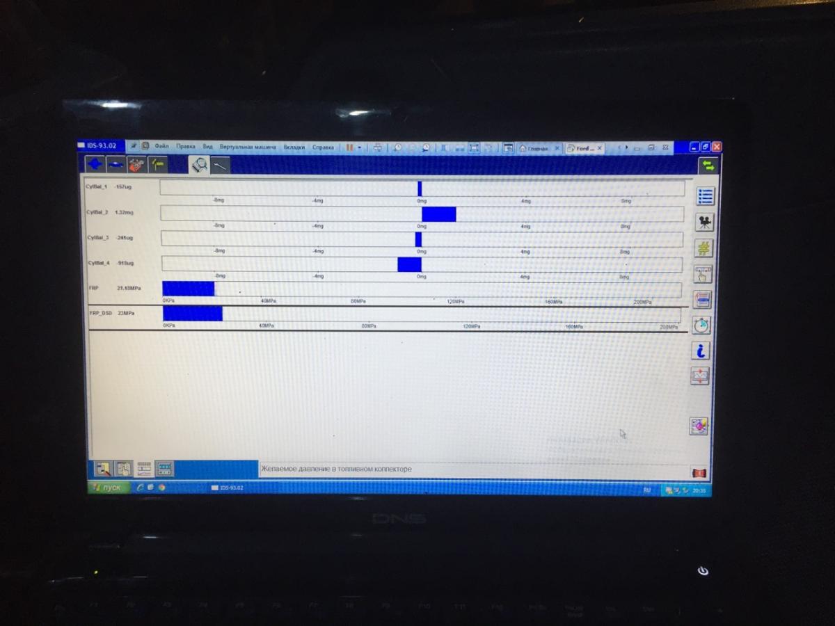

pire111 Опубликовано 22 октября, 2017 Опубликовано 22 октября, 2017 здравствуйте. борюсь с коррекцией и всё пока без толку, транзит 2.2 110л, была проблема 93 выявил большой слив 4 форсунки менял местами танцы с бубном не прокатили, поменял форсу, при корекции обороты срываются и выбивает ошибку 80, менял клапан 2 шт. не помогает, в обратку сброс до 10мл чем горичее двигатель тем раньше сбивается, с первого разу может пройти три цыкла и на последнем пятом выбить ошибку позже начинает на первом цикле пятой точке потом 4 точке потом на 3 точке, и как бы вроде всё в норме но обороты сами подымаются при пилотной адаптации, не знаю куда уже капать. попробую выложить видео

Mgla Опубликовано 22 октября, 2017 Опубликовано 22 октября, 2017 Был раз подрос воздуха в топливной, и клапан сброса топлива на рампе, так же чудил
pire111 Опубликовано 22 октября, 2017 Опубликовано 22 октября, 2017 Был раз подрос воздуха в топливной, и клапан сброса топлива на рампе, так же чудил тнвд запитовал с бутылки что бы исключить воздух, с клапана на рампе скидывал штуцер от туда топливо не идёт.
Mgla Опубликовано 22 октября, 2017 Опубликовано 22 октября, 2017 Ну тогда измеряй компрессию, возможна разница в целиндрах
pire111 Опубликовано 22 октября, 2017 Опубликовано 22 октября, 2017 Ну тогда измеряй компрессию, возможна разница в целиндрах ого. а нечем пока измерять, разве может такое быть из-за компрессии?
