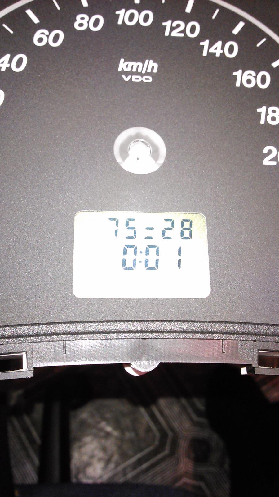

Stalik Опубликовано 14 января, 2015 Опубликовано 14 января, 2015 Всем мир, счастья и здоровья,будьте добры подскажите пожалуйста, на дисплее вдо 21700-00(93s56)третья цифра с право на лево не вся отображается, я дорожки и на дисплее и на плате спиртом протирал, и карандашом, без результата, прозванивал на плате дорожки до проца, дамп менял, без результата. Ответ
vlad2k2006 Опубликовано 14 января, 2015 Опубликовано 14 января, 2015 ты не думал что сам дисплей не робит?
Stalik Опубликовано 14 января, 2015 Автор Опубликовано 14 января, 2015 ты не думал что сам дисплей не робит? С тыльной стороны дисплей держится на четырёх зстёжках, я их ослаблял,давил на искос создавал трение, можел гдето не дожимает, а так бывает что дисплей отмирает?
Ser79 Опубликовано 14 января, 2015 Опубликовано 14 января, 2015 Лежит точно такой же.Ставил рабочий дисплей все тоже самое.Прогрел процессор помогло,но на полдня.
TARGET Опубликовано 14 января, 2015 Опубликовано 14 января, 2015 Паяльная станция подключена к сети, но паяльник выключен. Поводи холодным жалом по контактам лсд, сразу проверишь исправность сегментов в лсд. Мне помогло(был такой же). Или резинка контактная кирдык
smrodo Опубликовано 14 января, 2015 Опубликовано 14 января, 2015 Там 2 резинки на жки - попробуй местами поменять .
Stalik Опубликовано 14 января, 2015 Автор Опубликовано 14 января, 2015 Там 2 резинки на жки - попробуй местами поменять . Я пытался эти резинки пинцетом вытянуть, тянится и ни в какую, зараза, подскажи пожалуйста как полностью разобрать сам дисплей(вытащить его из корпуса)
smrodo Опубликовано 14 января, 2015 Опубликовано 14 января, 2015 Сними шкалу . Индикатор в металлической оправе . Я сам на этом щитке не снимал . Я думаю сначала оправа снимается ,потом жки
Stalik Опубликовано 14 января, 2015 Автор Опубликовано 14 января, 2015 Результат демонтажа дисплея закончился неудачей, лопнул край дисплея, уж больно всё плотно и в натяг, у меня есть панель такая же(АП) но стояла на калине, как она будет себя вести на приоре?
Stalik Опубликовано 14 января, 2015 Автор Опубликовано 14 января, 2015 Не будет работать. Хозяин должен через минут двадцать подъехать, попробую поставить потом отпишу(я как хохол)
sergeiii Опубликовано 14 января, 2015 Опубликовано 14 января, 2015 Результат демонтажа дисплея закончился неудачей, лопнул край дисплея, уж больно всё плотно и в натяг, у меня есть панель такая же(АП) но стояла на калине, как она будет себя вести на приоре? Ставь апешную всё подойдёт ! , а вообще ты чудак от слова ( м.....к )
Stalik Опубликовано 14 января, 2015 Автор Опубликовано 14 января, 2015 Ставь апешную всё подойдёт ! , а вообще ты чудак от слова ( м.....к ) Ну а ты герой от слова г....н.
sergeiii Опубликовано 14 января, 2015 Опубликовано 14 января, 2015 Ну а ты герой от слова г....н. Нее нескладно панель то подошла ?
Stalik Опубликовано 14 января, 2015 Автор Опубликовано 14 января, 2015 Конечно пошла, найду на ту дисплей и она пойдёт, всем участвующим низкий поклон, здоровья и счастья.
sergeiii Опубликовано 14 января, 2015 Опубликовано 14 января, 2015 Конечно подошла, найду на ту дисплей и она пойдёт, всем участвующим низкий поклон, здоровья и счастья. Да она и не могла не подойти !
