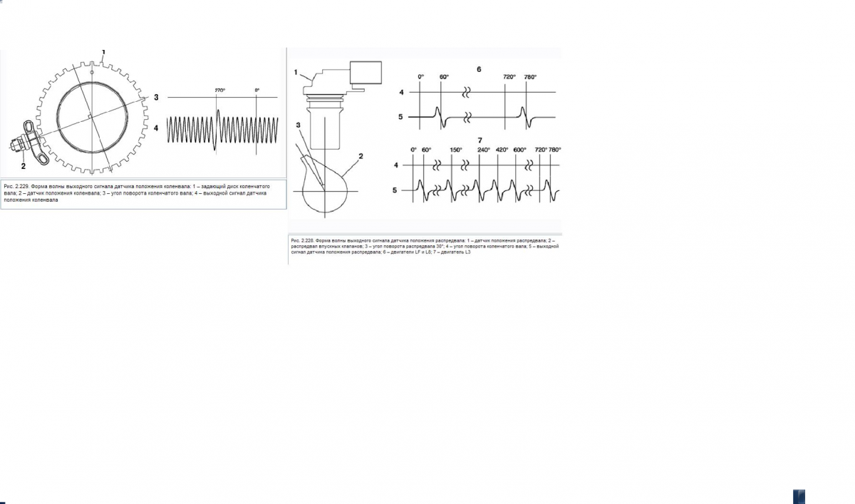

zid2106 Опубликовано 14 января, 2015 Поделиться Опубликовано 14 января, 2015 Здравствуйте, автомобиль Mazda 6 2002 г.в. мотор L3 (2.3 без турбо), нужна осцилограмма синхронизации датчика коленвала и распредвала. Будьте добры!) Ссылка на комментарий Поделиться на другие сайты Поделиться
ГРЕК Опубликовано 18 января, 2015 Поделиться Опубликовано 18 января, 2015 Вот. Ссылка на комментарий Поделиться на другие сайты Поделиться
