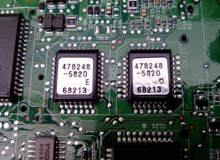

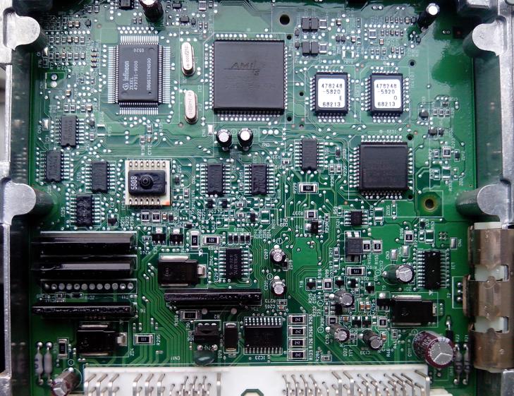

krox Опубликовано 17 января, 2015 Автор Опубликовано 17 января, 2015 У меня вот такой ЭБУ. Где флеш? Может эти две микросхемы?
genasik466 Опубликовано 17 января, 2015 Опубликовано 17 января, 2015 У меня вот такой ЭБУ. Где флеш? Может эти две микросхемы? они...наклейку бы содрал.скорее всего что нибудь 27с512 или 1024 или 010

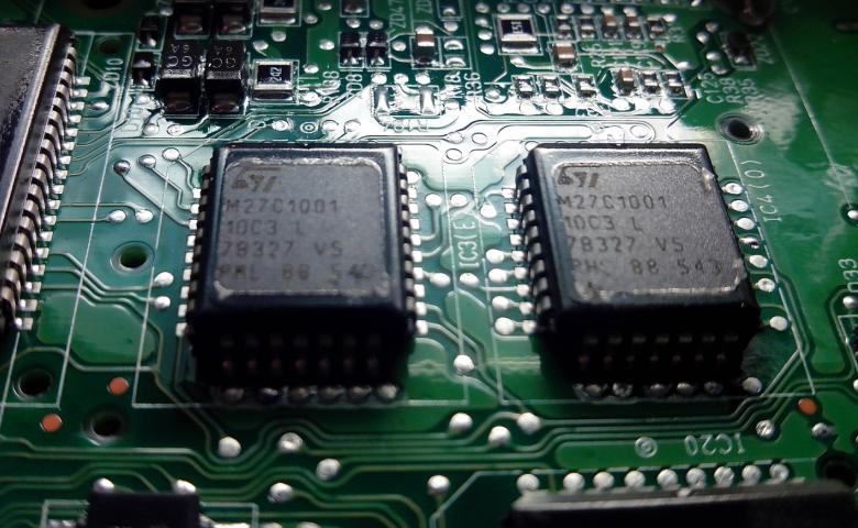

krox Опубликовано 17 января, 2015 Автор Опубликовано 17 января, 2015 Под наклейкой - M27C1001. Насколько я понял - они одноразовые? Понадобятся такие же, только новые, записывать прошивку программатором. Так? И еще вопрос - чтоб, считать прошивку с автомобиля - нужно выпаивать обе микросхемы или только одну? Я почему уточняю - я всегда работал с ЭБУ, где одна флеш, а тут две... В общем разьясните.
genasik466 Опубликовано 17 января, 2015 Опубликовано 17 января, 2015 (изменено) Под наклейкой - M27C1001. Насколько я понял - они одноразовые? Понадобятся такие же, только новые, записывать прошивку программатором. Так? И еще вопрос - чтоб, считать прошивку с автомобиля - нужно выпаивать обе микросхемы или только одну? Я почему уточняю - я всегда работал с ЭБУ, где одна флеш, а тут две... В общем разьясните. Менять по любому.поищи или флешь взамен или электрически стираемую среди аналогов...выпаивать обе.2 их стоит для организации 16 бит хай-лоу.вообще странно что на авто такого года столь древнее решение.... Изменено 17 января, 2015 пользователем genasik466
Gintarasgt Опубликовано 18 января, 2015 Опубликовано 18 января, 2015 Под наклейкой - M27C1001. Насколько я понял - они одноразовые? Понадобятся такие же, только новые, записывать прошивку программатором. Так? И еще вопрос - чтоб, считать прошивку с автомобиля - нужно выпаивать обе микросхемы или только одну? Я почему уточняю - я всегда работал с ЭБУ, где одна флеш, а тут две... В общем разьясните. sduvat/citat nada obe mikruxi, menat mozna na 29f010b-70jf, v winols zagruzat Hi/Lo, struktura prashivki ocen paxoza na msa15, avtomaticeski ni adna karta neapredeliaetsa no esli delal msa15 to neslozno ;)
krox Опубликовано 18 января, 2015 Автор Опубликовано 18 января, 2015 Тогда еще вопрос (вернее два): После чтения содержимого этих микросхем я получу ДВА файла, а прошивка подразумевает один - мне нужно будет их "склеить" в редакторе, чтоб отослать, кто занимается тюнингом? Сам я не "кручу" прошивки - покупаю готовые. У меня в ЭБУ стоят две М27С1001 - 10С3, у китайцев нашел такую же, только с 10F1 - подойдет она мне?
Gintarasgt Опубликовано 18 января, 2015 Опубликовано 18 января, 2015 Тогда еще вопрос (вернее два): После чтения содержимого этих микросхем я получу ДВА файла, а прошивка подразумевает один - мне нужно будет их "склеить" в редакторе, чтоб отослать, кто занимается тюнингом? Сам я не "кручу" прошивки - покупаю готовые. У меня в ЭБУ стоят две М27С1001 - 10С3, у китайцев нашел такую же, только с 10F1 - подойдет она мне? da palucaes 2 faila, zagruzaes v winols hi/lo i palucaes adnu prashivku, krutis i exportirues apiat dva hi/lo, programirues dve novie mikruxi i pajaes abratna, pro 10f1 neskazu, ja vsegda isplzuju 29f010b i ni razu nepadveli, ani mnogorazovie i esli nada ctota papravit to mozna perepisat te samie, krucu ja tolka sam ;)
krox Опубликовано 18 января, 2015 Автор Опубликовано 18 января, 2015 (изменено) Спасибо за ответы. Подитожу - мне тюнеру необходимо отослать два файла, он мне вернет тоже два файла, но уже тюннинг. При записи обратно ,перепутывать их нельзя! Правильно понял? Изменено 18 января, 2015 пользователем krox
Gintarasgt Опубликовано 18 января, 2015 Опубликовано 18 января, 2015 Спасибо за ответы. Подитожу - мне тюнеру необходимо отослать два файла, он мне вернет тоже два файла, но уже тюннинг. При записи обратно ,перепутывать их нельзя! Правильно понял? esli pereputaes nezavediotsa i ecu na sviaz neividit, low vsegda blize k procu, tuner ix dolzen nazvat Lo i Hi ;)
