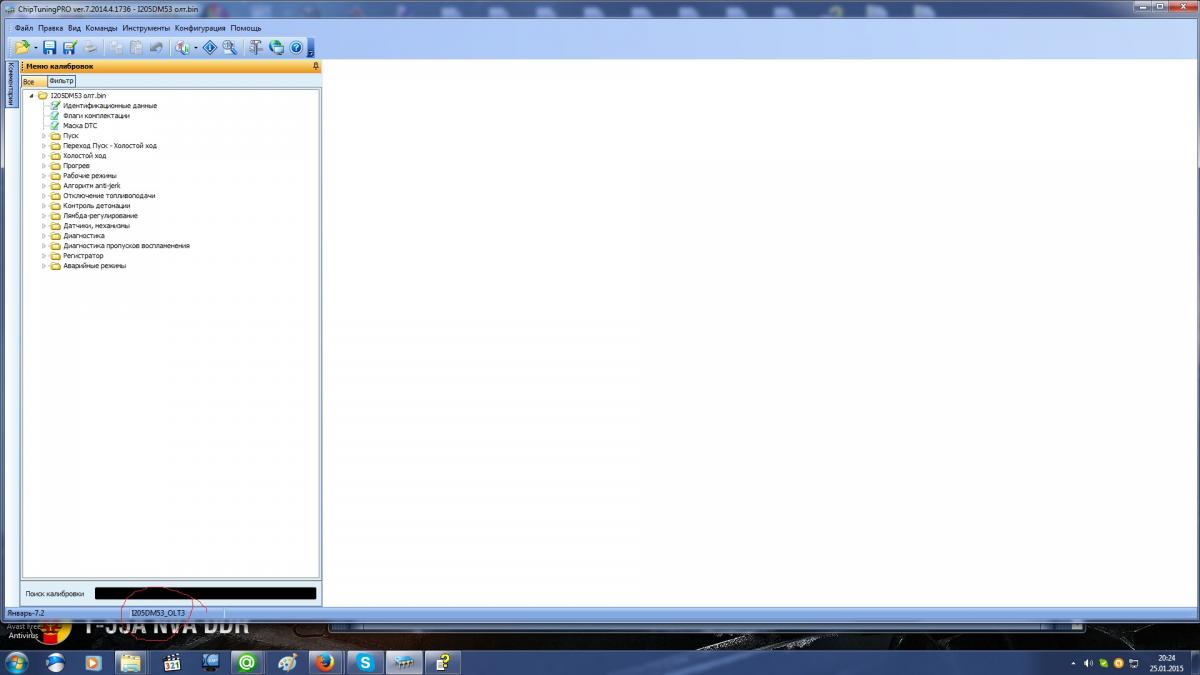

разбанили окей... ответа не получил на свой вопрос. Он кстати актуален для начинающих.
Имеем он-лайн от SMS. Прошивки открываем в STP7.
В хелпе к он-лайн от смс написано;
1.Установить "зона баррокорекции" в ноль по всех поверхности,
2.Установите таблицы "коррекция циклового напонения", "коррекция времени прыска" и "коррекция времени прыска на ХХ" в 1 по всей поверхности.
Таблиц именно с таким названием нет. Ткните если не трудно носом.
В хелпе написано;
"коррекция времени прыска"-"начальная коррекция времени впрыска" в прошивках Я7.2 --нет её.
"коррекция времени прыска на ХХ"--"начальная коррекция времени впрыска ХХ"(Холостой ход)
"коррекция циклового напонения"--"поправка циклового наполнения"(Рабочие режимы:>Цикловое наполнение)
"зона баррокорекции" (Рабочие режимы:>Цикловое наполнение:>Барокоррекция)
ПРЫСКА и НАПОНЕНИЯ там и не должно быть)))
