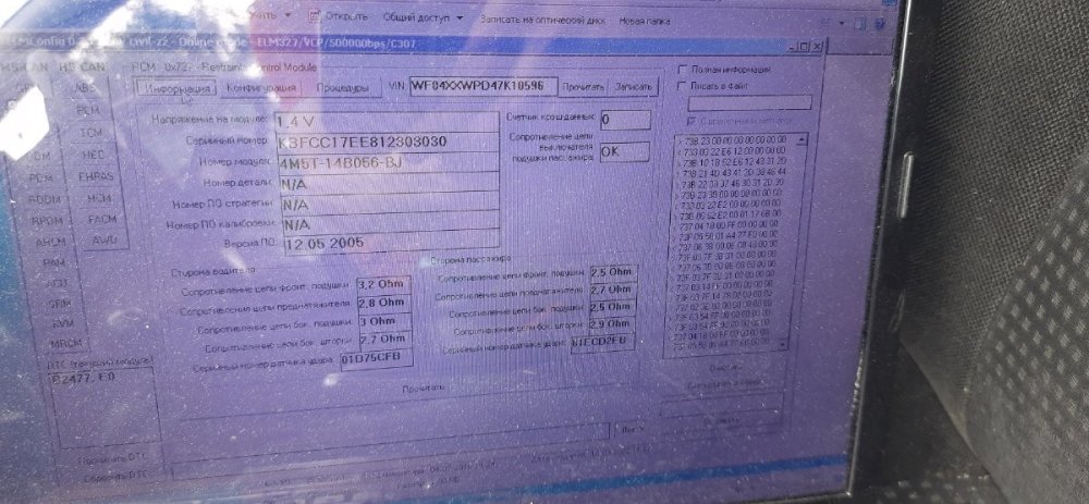

Дилерским можно стереть удар без проблем.
Если в конфигурации прописан датчик и с ним проблема (обрыв) по диагностике будет ошибка по этому датчику,
если наоборот, датчик в конфигурации не прописан, а на контактах блока есть сопротивление по нему - будет ошибка конфигурации блока.
Я в таких случаях открываю программу ELMConfig и ставлю не достающие галочки, там всё очень удобно сделано.
SergKuga Спасибо за коды, все через дилерский получилось восстановить.

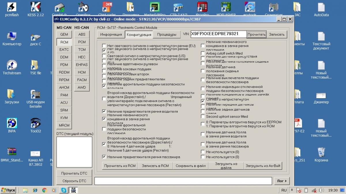

Здравствуйте уважаемые коллеги!!!
Помогите файлом AS-Built на этот авто, вин X9FPXXEEDP8E79321
Спасибо!!!

Прогой постом выше сделаешь сам,там на скрине есть кнопочка "Загрузить из as-built" ,прога сама расставит галочки в нужных окнах для твоего вина и пишешь конфиг этой же прогой.
ошибаетесь не поставит она галки напишет что не найден под вин могу поспорить

Вить данный автомобиль починил удаленно просто что то не отписался гражданин
