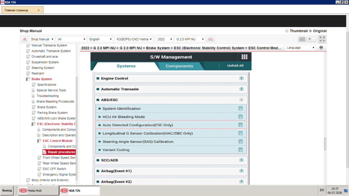

  9. 1.Кодирование- 2.автоопределение -3.калибровка датчиков. Алгоритм привязки по мануалу. Пробуй через К3
  10. Это К3 а не церато.
  11. 58910M6200 номер детали этот
