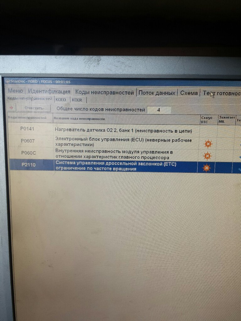

nitrogen Опубликовано 4 марта, 2015 Поделиться Опубликовано 4 марта, 2015 Здравствуйте. Автомобиль форд фокус 2 2литра, Вот такие ошибки выпадают, обороты максимальные ограничены, ХХ 1200. По дросселю есть сомнения, что он исправен, видно следы разбора. После перезапуска авто все проходит само собой. Неисправен нагреватель датчика кислорода, может ли он быть виновником такого поведения авто или дело в ДУ и мозгах? Ссылка на комментарий Поделиться на другие сайты Поделиться
Oleg Cherepanov Опубликовано 4 марта, 2015 Поделиться Опубликовано 4 марта, 2015 Нет! Кислородник не причем если только нет кз в управлении нагревателя! От сюда и основные ошибки по ЭБУ! Р060с вобше если мне неизменяет память это по иммо! Копайтесь в проводке где то контакт плохой! или блок эбу смотрите! Ссылка на комментарий Поделиться на другие сайты Поделиться
nitrogen Опубликовано 4 марта, 2015 Автор Поделиться Опубликовано 4 марта, 2015 Нет! Кислородник не причем если только нет кз в управлении нагревателя! От сюда и основные ошибки по ЭБУ! Р060с вобше если мне неизменяет память это по иммо! Копайтесь в проводке где то контакт плохой! или блок эбу смотрите! отцепили разъем с ДК, понаблюдаем. из-за панели приборов возможна проблема? Ссылка на комментарий Поделиться на другие сайты Поделиться
Oleg Cherepanov Опубликовано 4 марта, 2015 Поделиться Опубликовано 4 марта, 2015 возможно нет если машина заводится! только может быть обмен данных кан где то хромает! Истина где то рядом! Ссылка на комментарий Поделиться на другие сайты Поделиться
vovkin49 Опубликовано 13 июня, 2015 Поделиться Опубликовано 13 июня, 2015 Привет! Была похожая проблема, фф2 1.8L 2008г.испанец. Ошибки были по дросселю, по педали газа, ИММО, и что то ещё, уже не помню. Проблема была в приборке, помогла пропайка контактов в колодке, на самой плате, через увеличительное стекло, было видно, что пропайка нарушена. Устранил обычным паяльником, больше ошибки не появлялись. Ссылка на комментарий Поделиться на другие сайты Поделиться
alexir Опубликовано 13 июня, 2015 Поделиться Опубликовано 13 июня, 2015 ТС дроссель мучали до тебя, сцепление выжми - результат смотри (после прогрева) , проблемы только с хх ?? нагрузка??? Ссылка на комментарий Поделиться на другие сайты Поделиться
