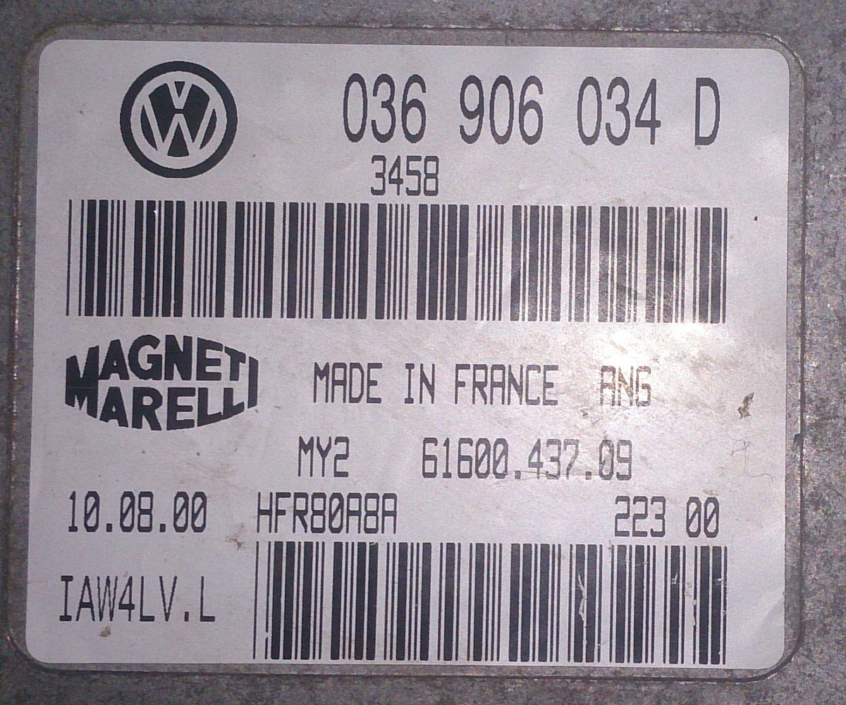

После попытки чтения с ЭБУ двигателя прошивки с помощью BDM100 авто перестало заводиться (при включении зажигания не срабатывает бензонасос, стартер крутит). ЭБУ на связь с ОБД2 не выходил, но на столе диагностируется и там есть ошибка 1570. Есть подозрение, что на данном авто "битый" EEPROM.
Пожалуйста,помогите, может у кого есть такой оригинальный файлик. Буду благодарен за любую помощь в запуске двигателя.

К сожалению Ваш файл в 2 раза "тяжелее" моего файла, но все равно СПАСИБО!
Вопрос уже не актуален, так как подозрения не подтвердились и автомобиль завелся.

ок где в данном блоке MPC проц я так просто спросил малоли есть
может от жизни отстал хоть и там моторолла в этом блоке древняя ZC439615VFT25 в этом ММ но чтоб BDM100 ее понимал это точно для меня новость
