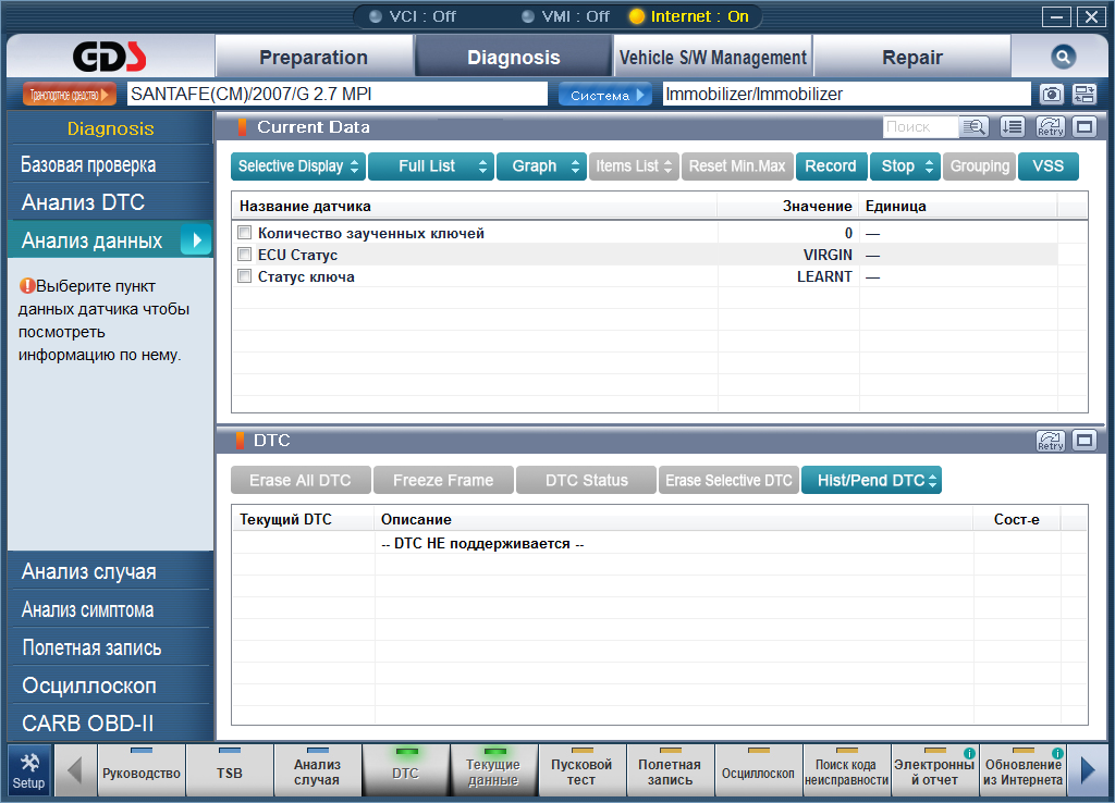

SWiTCh Опубликовано 27 марта, 2015 Поделиться Опубликовано 27 марта, 2015 (изменено) блок 39108-3e022 теряет ключи через 10 секунд после выключения зажигание, и переходит в состояние virgin. Ключи как понимаю пишутся в еепром, в этом блоке она внешняя или в проце находится? перед тем как распаивать блок может кто подскажет что там внутри Изменено 27 марта, 2015 пользователем SWiTCh Ссылка на комментарий Поделиться на другие сайты Поделиться
dyrokol Опубликовано 27 марта, 2015 Поделиться Опубликовано 27 марта, 2015 я так понимаю, что теряются даже новые трасподеры? Ссылка на комментарий Поделиться на другие сайты Поделиться
SWiTCh Опубликовано 28 марта, 2015 Автор Поделиться Опубликовано 28 марта, 2015 новые не пробовал. писал родной ключ. есть ли разница новый ключ или нет? там же 7936 должен быть Ссылка на комментарий Поделиться на другие сайты Поделиться

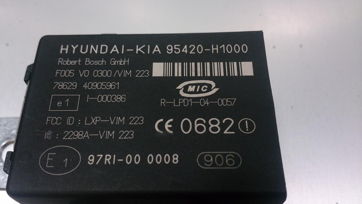

dyrokol Опубликовано 28 марта, 2015 Поделиться Опубликовано 28 марта, 2015 (изменено) с одной стороны, да соглашусь, а с другой стороны если трансподер умирает?, просто на хундаях было пару раз такое, что трасподеры умирали, но правда по одному, я ещё допускаю что проблема может быть с антенкой, в некоторых приёмниках микросхема с кодом ключей находится в подрулевой антенки или подрулевом модуле. возможно также неисправность самой антенки Изменено 28 марта, 2015 пользователем dyrokol Ссылка на комментарий Поделиться на другие сайты Поделиться
SWiTCh Опубликовано 28 марта, 2015 Автор Поделиться Опубликовано 28 марта, 2015 ошибся годом. авто 2007 года. если проблема была в ключе то в эку ключики остались, сматры тут нет просто модулятор Ссылка на комментарий Поделиться на другие сайты Поделиться
dyrokol Опубликовано 28 марта, 2015 Поделиться Опубликовано 28 марта, 2015 ага, смотри модуль иммо, там должна быть епромка (в ней прописываются ключи), скорее всего она и накрылась Ссылка на комментарий Поделиться на другие сайты Поделиться

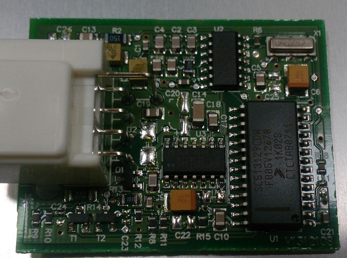

SWiTCh Опубликовано 29 марта, 2015 Автор Поделиться Опубликовано 29 марта, 2015 Так где лежит ключ на этой системе? Что за микра sc513129cdw? http://www.auto-bk.ru/forum/topic/39342/ пишут вроде что 68hc05p18 68hc805p18. Ссылка на комментарий Поделиться на другие сайты Поделиться
SWiTCh Опубликовано 29 марта, 2015 Автор Поделиться Опубликовано 29 марта, 2015 епром вроде как 128 байт, походу ключи все же в моторнике... Ссылка на комментарий Поделиться на другие сайты Поделиться
kola333 Опубликовано 29 марта, 2015 Поделиться Опубликовано 29 марта, 2015 ключи в моторнике Ссылка на комментарий Поделиться на другие сайты Поделиться
dyrokol Опубликовано 29 марта, 2015 Поделиться Опубликовано 29 марта, 2015 это моторола, на втором и третьем фото самая большая микросхем 28 ног и надпись "1K02S" https://www.google.com/search?q=1K02S&ie=utf-8&oe=utf-8 Ссылка на комментарий Поделиться на другие сайты Поделиться
SWiTCh Опубликовано 29 марта, 2015 Автор Поделиться Опубликовано 29 марта, 2015 совсем забыл про маску торомолы..... Ссылка на комментарий Поделиться на другие сайты Поделиться

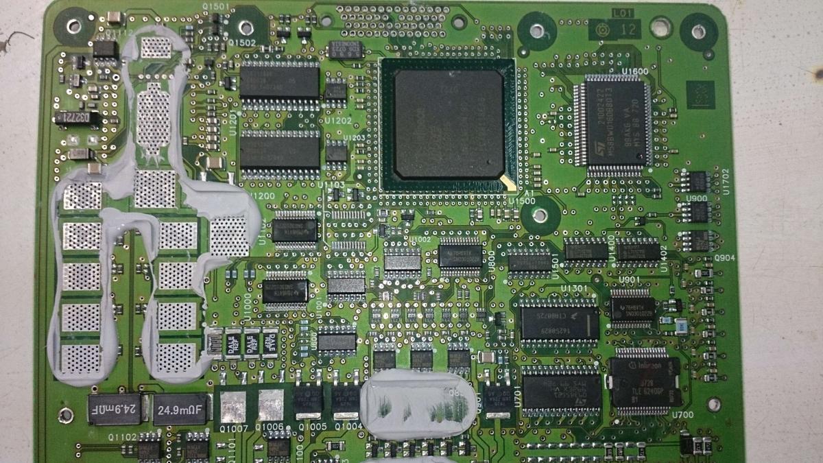

SWiTCh Опубликовано 29 марта, 2015 Автор Поделиться Опубликовано 29 марта, 2015 кто разбирал такой блок? как плату от железа отсоединить на герметике сидит... Ссылка на комментарий Поделиться на другие сайты Поделиться
dyrokol Опубликовано 29 марта, 2015 Поделиться Опубликовано 29 марта, 2015 герметик, силикон?, компаунд? Ссылка на комментарий Поделиться на другие сайты Поделиться
SWiTCh Опубликовано 29 марта, 2015 Автор Поделиться Опубликовано 29 марта, 2015 серый теплопроводный походу, под ключами. твердый, и на нагрев не реагирует Ссылка на комментарий Поделиться на другие сайты Поделиться
dyrokol Опубликовано 29 марта, 2015 Поделиться Опубликовано 29 марта, 2015 (изменено) уууууу мля, пробуй растворителем, ацетон, толуол, но смотри аккуратнее, что бы плату не покоробило. А до какой температуры прогревал? компаунды обычно при ста градусах начинают плавиться П.С. в последний раз когда вскрывал подобную плату (приклеенную гериетиком) пришлось весь блок прогревать промышленным феном минут 10 - 20 Изменено 29 марта, 2015 пользователем dyrokol Ссылка на комментарий Поделиться на другие сайты Поделиться
SWiTCh Опубликовано 29 марта, 2015 Автор Поделиться Опубликовано 29 марта, 2015 тоуола к сожалению нет. пробую ацетоном. нагрев около 90. плата стала мягкой боясь пятаки под процем оторвать он походу бга Ссылка на комментарий Поделиться на другие сайты Поделиться
dyrokol Опубликовано 29 марта, 2015 Поделиться Опубликовано 29 марта, 2015 аккуратнее, с bga шутки плохи, температуру смело до сотни подними, bga паяется при 180 - 220 градусов Ссылка на комментарий Поделиться на другие сайты Поделиться

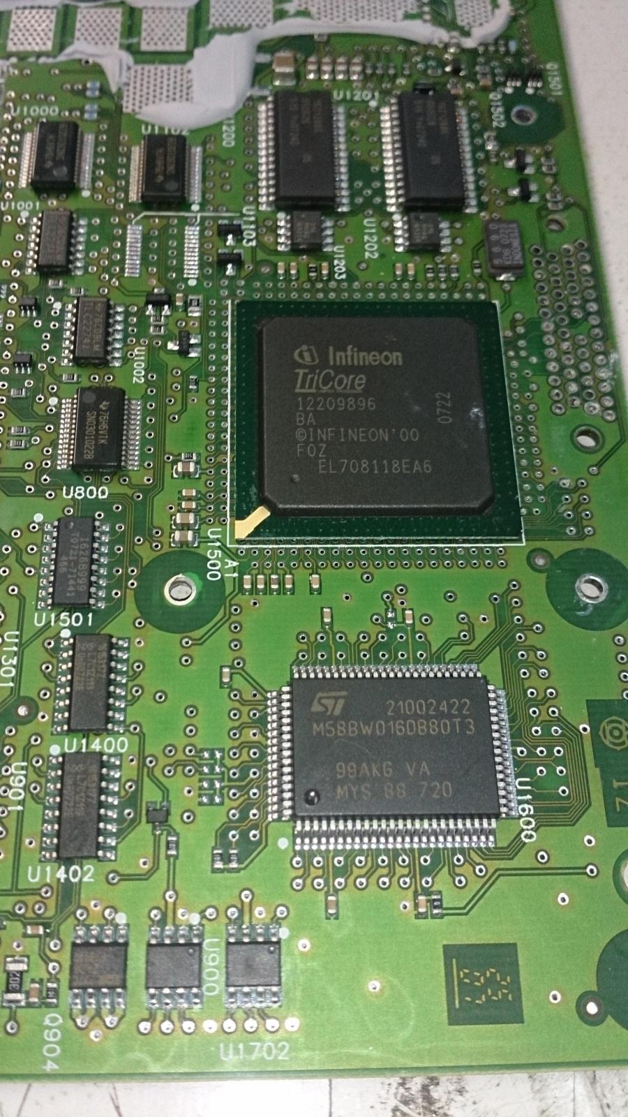

SWiTCh Опубликовано 29 марта, 2015 Автор Поделиться Опубликовано 29 марта, 2015 (изменено) Ключи получаеются в проце? или я не прав Изменено 29 марта, 2015 пользователем SWiTCh Ссылка на комментарий Поделиться на другие сайты Поделиться
dyrokol Опубликовано 29 марта, 2015 Поделиться Опубликовано 29 марта, 2015 х.з. я что то по данному процу ни чего толком не могу найти, даже у китайцев, единственное, что хоть как то проливает свет это http://www.infineon.com/dgdl/Infineon-Tricore+Family+BR_2015-BC-v01_00-EN.pdf?fileId=db3a30431f848401011fc664882a7648, 8 страница документа Ссылка на комментарий Поделиться на другие сайты Поделиться
