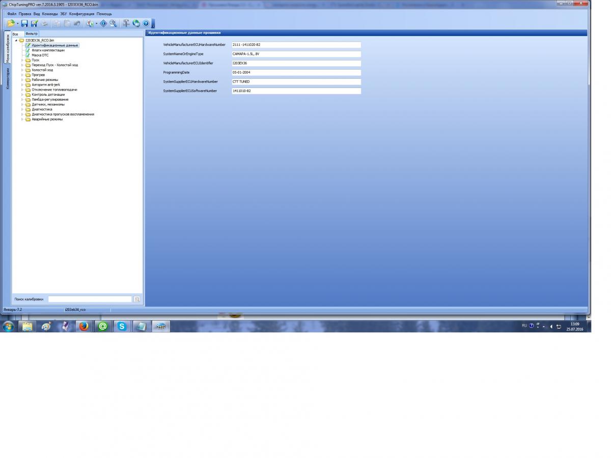

Deutschcpu Опубликовано 25 июля, 2016 Поделиться Опубликовано 25 июля, 2016 Здравствуйте. Подскажите, кому не сложно. Авто - 2114, двигатель 2111, 1,5л, 8V, Январь 7.2 ессено. Катализатора нет, адсорбер, датчик фаз на головке и ДК присутствуют. Стоит прошивка I203EX36. Долгое время была проблема с плавающими оборотами ХХ, причиной был износ дроссельной заслонки. Заменил на днях на дроссель с дырой 56 мм вместо родного с 46 (просто так получилось почти в 2 раза дешевле с ценами в наших магазинах запчастей ) Поехала, конечно, получше немного, но первое время очень воняло бензином прямо из глушителя. Теперь вопрос: нормально ли это и есть-ли смысл прошивать моск? Если есть, то какую прошивку посоветуете? На всякий вот еще скрин из сканматика Ссылка на комментарий Поделиться на другие сайты Поделиться
тас Опубликовано 25 июля, 2016 Поделиться Опубликовано 25 июля, 2016 (изменено) перепрошивайтесь -комплектация не соответствует . прошивка в скрине наверняка не оригинал в сравнении дата отличается ! - но встречалась такая - проблемная она , не помню , почему ее снес лет пять назад !( подсказали - завышенный расход (точно есть к этому предпосылки)и грелась) поехала не лучше а также , тк при меньшем нажатии воздуха лопата больше берет - на родном то нужно было просто глубже нажимать , - поэтому и кажется что лучше с ув дросселем расход воздуха будет больше и больше расход . имхо .,к тому же на малых дросселях дергатня , рхх не соответствует заслонке . профиль заполняем полностью -предупреждение ! Изменено 25 июля, 2016 пользователем тас Ссылка на комментарий Поделиться на другие сайты Поделиться
Deutschcpu Опубликовано 25 июля, 2016 Поделиться Опубликовано 25 июля, 2016 (изменено) В 25.07.2016 в 10:01, тас сказал: перепрошивайтесь -комплектация не соответствует . прошивка в скрине наверняка не оригинал в сравнении дата отличается ! - но встречалась такая - проблемная она , не помню , почему ее снес лет пять назад !( подсказали - завышенный расход (точно есть к этому предпосылки)и грелась) поехала не лучше а также , тк при меньшем нажатии воздуха лопата больше берет - на родном то нужно было просто глубже нажимать , - поэтому и кажется что лучше с ув дросселем расход воздуха будет больше и больше расход . имхо .,к тому же на малых дросселях дергатня , рхх не соответствует заслонке . профиль заполняем полностью -предупреждение ! Понял, спасибо. Буду прошиваться... За профиль пардоньте, на работу сорваться нужно было срочно, сейчас заполню. UPD: Прошивка действительно не оригинал, уточнил сейчас. Старый владелец ездил к дофига диагностам, когда машина глохла на холостых. Вот они и решили "чипануть" её под холостой ход с 900 об/мин... Деятели, блин. Изменено 25 июля, 2016 пользователем Deutschcpu Ссылка на комментарий Поделиться на другие сайты Поделиться
