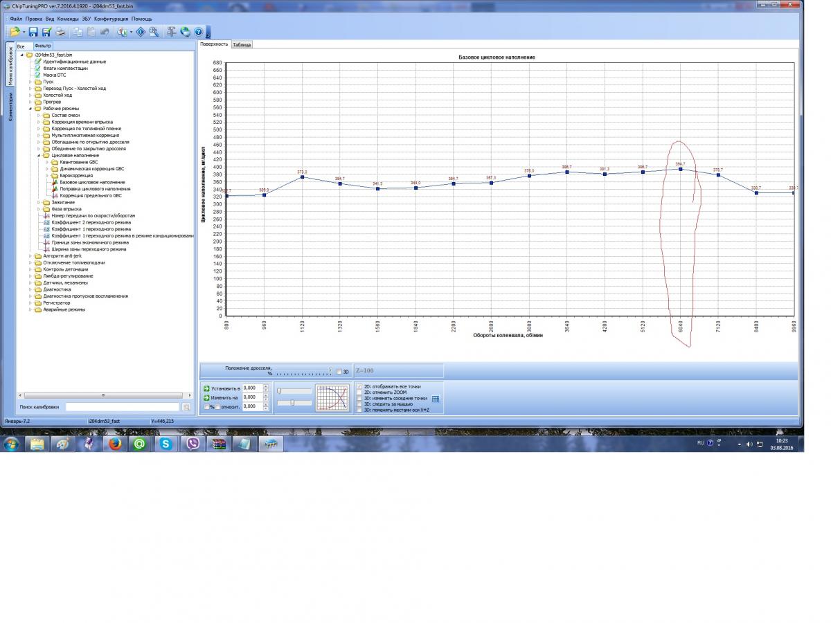

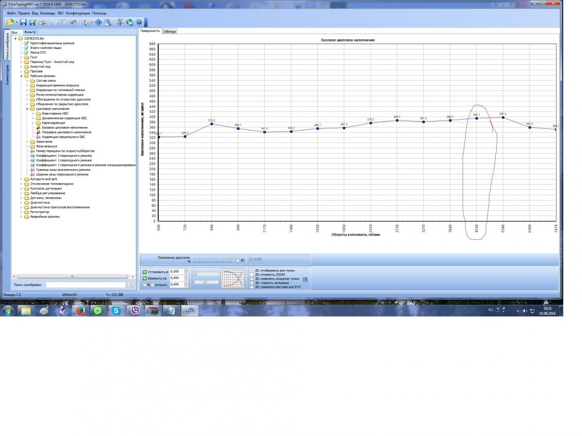

Во первых этот мотор на стандартном железе столько не раскрутится))))))))) 7500 об. и выше машинка перестает ехать. Ну а во вторых поправить можно все, но где сам файл с прошивкой?
в стандарте  это не сделать ,тк более 7650 не получиться , нужна  прошивка fast - а это все таблицы  могут не попасть под новое квантование оборотов .
 а по сему - это будет уже  прошивка с индивидуальным подходом.
 на одометре стоит шкала в красной зоне -для чего и о чем говорит ?
в скринах все наглядно видно  - делайте выводы :emot180:
