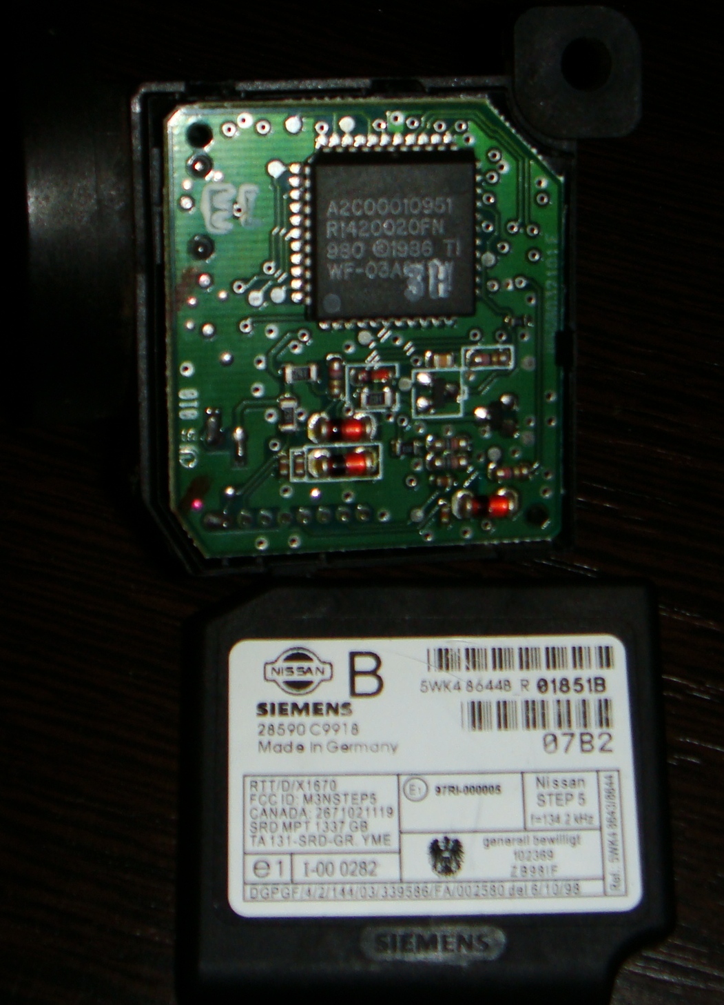

doctor+ Опубликовано 25 мая, 2015 Опубликовано 25 мая, 2015 Всем привет! Ребят, подскажите, что за проц и чем читать? Nissan Primera 2001 года, не заводится, ошибка 1610.

doctor+ Опубликовано 25 мая, 2015 Опубликовано 25 мая, 2015 Считать хотел для того чтобы дамп посмотреть. А чем лучше сделать? Авто заглох на ходу, хозяин оттащил в сервис. Там, с его слов, сделали диагностику - ошибка 1610. После чего ввели пин-код и у он уехал в гараж. После чего заглушил и завести уже не смог. Там же в автосервисе порекомендовали удалить в прошивке моторника ИММО, но, как выяснилось, это невозможно сделать. Посоветуйте, пожалуйста, куда дальше копать?
S0L0 Опубликовано 25 мая, 2015 Опубликовано 25 мая, 2015 1610 блокировка после 5 попыток запуска не верным ключом. перевязать ключи, ошибка уйдёт (ключи старые). Но это только следствие, скорее всего причина в другом и она выползет снова (если конечно она не постоянна). Удачи! Пока писал, уже новое сообщение, надо сразу всю подноготную выкладывать! Смотри накачку...
doctor+ Опубликовано 25 мая, 2015 Опубликовано 25 мая, 2015 Посмотрел разъем ИММО. А что там может быть не так?

doctor+ Опубликовано 26 мая, 2015 Опубликовано 26 мая, 2015 Авто пока далеко от меня. На выходных поеду к нему. Пока хотел бы считать проц в ИММО. Может у кого есть схема подключения к данному процессору? В Xprog отсутствует, к сожалению....
oostin333 Опубликовано 26 мая, 2015 Автор Опубликовано 26 мая, 2015 Авто пока далеко от меня. На выходных поеду к нему. Пока хотел бы считать проц в ИММО. Может у кого есть схема подключения к данному процессору? В Xprog отсутствует, к сожалению.... что отсутствует в x prog ? tms370?
doctor+ Опубликовано 26 мая, 2015 Опубликовано 26 мая, 2015 Нет. Он там присутствует, но схемы подключения нет.
oostin333 Опубликовано 26 мая, 2015 Автор Опубликовано 26 мая, 2015 Нет. Он там присутствует, но схемы подключения нет.Зачем схема если есть панелька для tms!Если у вас нету то можно поспрашивать у конкурентов (я думаю не зажмут )))
doctor+ Опубликовано 26 мая, 2015 Опубликовано 26 мая, 2015 Понятно. Я думал, что внутрисхемно можно сделать
unik Опубликовано 26 мая, 2015 Опубликовано 26 мая, 2015 Понятно. Я думал, что внутрисхемно можно сделать Что там внутрисхемно делать,всё делается через K-Line
doctor+ Опубликовано 26 мая, 2015 Опубликовано 26 мая, 2015 Считал проц. Посмотрите, плииз, дамп норм? Nats5.bin
