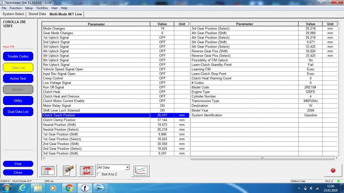

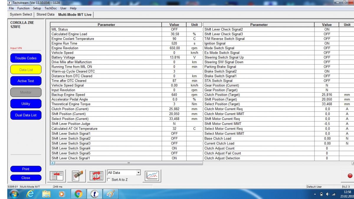

Добрый день! Второй день пытаюсь сделать адаптацию. Никак. Мигает "N". Машина пришла с заклиневшей коробкой. Развалился опорный подшипник и разлетелась пятая передача. За пол года до этого меняли сцепление и актуатор сцепления. Коробку перебрал. Сделал инициализацию и адаптацию. Всё вроде проходит. Но когда заводишь мигает "N" и не реагирует на газ. Интересует какая должна быть нагрузка сцепления в параметрах. У меня почему-то 0.
Не закончена адаптация- точка сцепления ошибка по вашим скринам
Превышена целевая точка схватывания,корзину наверно до конца взвели?

Эпопея продолжается. Поменял сцепление с вилкой на оригинал. Поменял втулки в актуаторе выжима сцепления. Поменял местами датчики положения. Ничего не помогло. После адаптации в параметрах висит не обучено. Как завожу через секунд пять меняется на ошибку.
