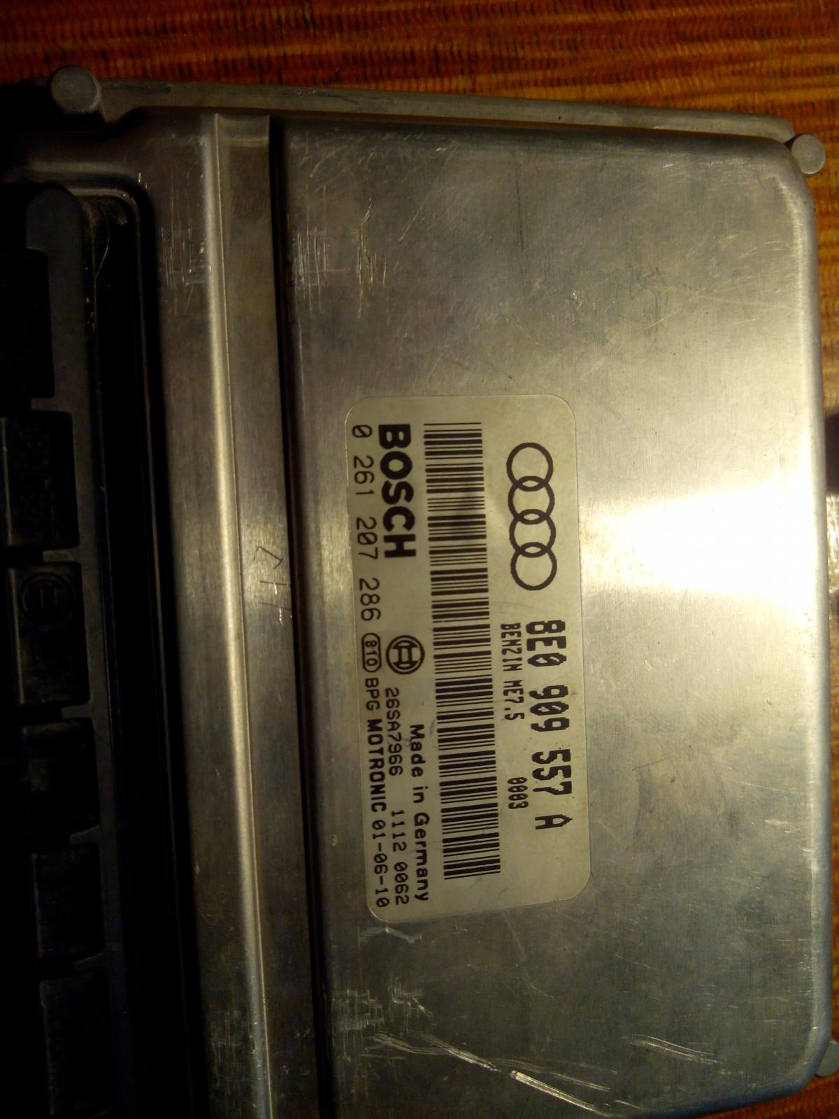

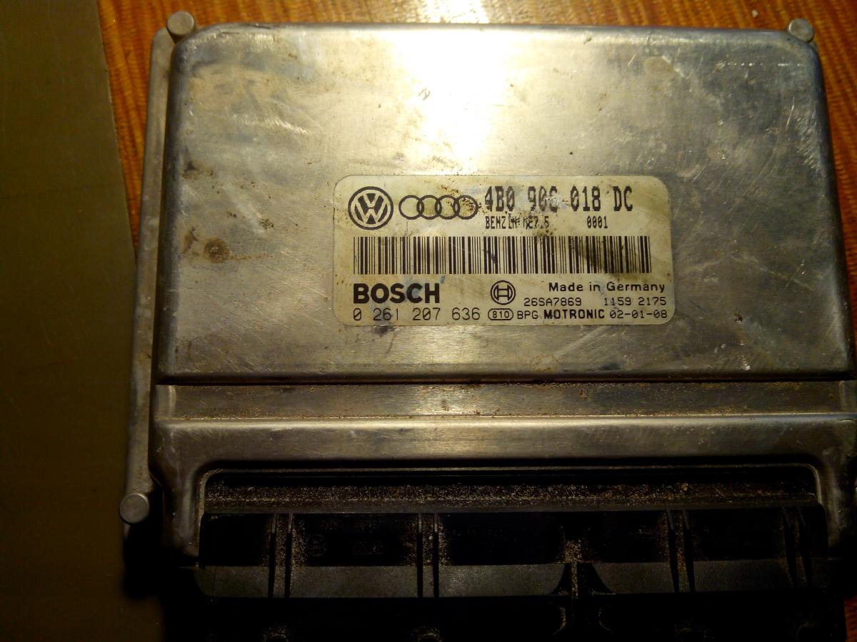

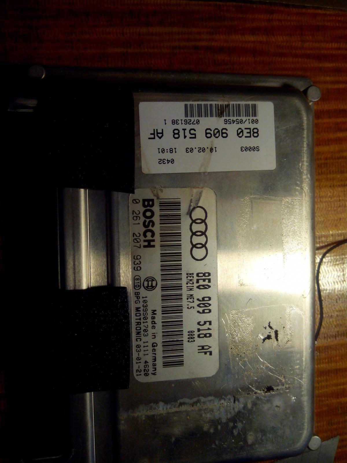

Step_777 Опубликовано 28 апреля, 2015 Опубликовано 28 апреля, 2015 Всем привет!!! Искал информацию на просторах нета - так и не нашел. Суть вопроса.Имеем авто ауди а4 В6 2003г Американец 170 л.с. турбо-квадпо. Сделан легкий чип.После чипа на холодную обороты запуска стали 1700 2-3сек. затем опускаються 1300-1200 и плавают в этих пределах 20-40 сек. На стоке такого не было. Человек кто делал чип говорит пуск и все что с ним связано не трогал. Что бы лишний раз не мучать родной блок перепрограмированием имеем в наличее 2 блока бош МЕ 7.5 чуть с разных авто)))) НО по цифрам все разные!!!!!!!!!!! Думал может они сгодяться на пробу???(залить флешь и сток в них и установить) Так и не понял можно ли попробывать установит-инфы по данному вопросу не нашел. Боюс уложить какие-нибудь другие блоки в авто не правельной заменой. а так же интересует возможность сделать 2х режимную прошивку на них.Спасибо за любую информацию.
убивашка Опубликовано 28 апреля, 2015 Опубликовано 28 апреля, 2015 Там кроме флеши еще еепром и самое главное неперезаписываемый процессор. Если содержимое процов одинаковое, то достаточно еепрома и флеша.
Step_777 Опубликовано 28 апреля, 2015 Автор Опубликовано 28 апреля, 2015 (изменено) То есть в теории залил сток флеш и епром с нужного мотора и будет тебе счастье?? А комплектация акпп или мех??? Турбо мотор или атмо ??? Это не важно??? Вся это куча цифр-Все равно работать должно!!! Изменено 28 апреля, 2015 пользователем Step_777
убивашка Опубликовано 28 апреля, 2015 Опубликовано 28 апреля, 2015 То есть в теории залил сток флеш и епром с нужного мотора и будет тебе счастье?? А комплектация акпп или мех??? Турбо мотор или атмо ??? Это не важно??? Вся это куча цифр-Все равно работать должно!!! Комплектация в еепроме, турбо и атмо ЭБУ разные и не подойдут. Легче файл переделать, если это реально из-за него и на стоке такого нет.
Step_777 Опубликовано 28 апреля, 2015 Автор Опубликовано 28 апреля, 2015 согласен что фаил легче поправить. Но говорят что там все ровно. советуют проверить на стоке. Вот и озадачился!! А еще озадачился 2х режимной прошивой??? Как на этих блоках реально??? не в курсе как и что там ??? Значит на фото 1 и 2 эбу с турбо мотров. на фото 3 атмо и он не подойдет???? правильно???
убивашка Опубликовано 28 апреля, 2015 Опубликовано 28 апреля, 2015 согласен что фаил легче поправить. Но говорят что там все ровно. советуют проверить на стоке. Вот и озадачился!! А еще озадачился 2х режимной прошивой??? Как на этих блоках реально??? не в курсе как и что там ??? Значит на фото 1 и 2 эбу с турбо мотров. на фото 3 атмо и он не подойдет???? правильно??? Дык сначала на стоке и надо проверить. Реально, в курсе и работает вот так 4 режима. http://www.drive2.ru/l/5305935/ Подойдет 1 и 2 скорее всего.

Step_777 Опубликовано 30 апреля, 2015 Автор Опубликовано 30 апреля, 2015 Попробовал на втором (фото 2)варианте блокам не работает со стоком .На родном все нормально. Не наверное хватит экспериментов))) А может флеш нужен другой???
