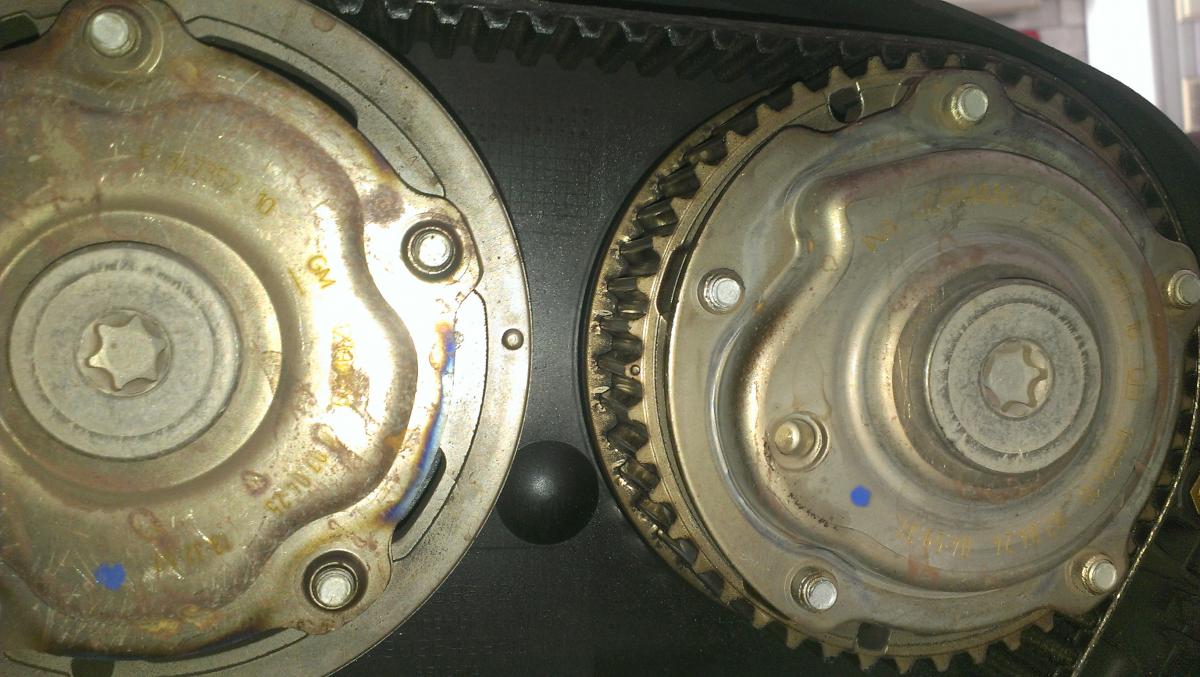

mixer Опубликовано 30 апреля, 2015 Опубликовано 30 апреля, 2015 доброго времени суток всем. имеется авто с данной ошибкой. ошибка возникает только при заводке авто. было проверено - 1 - метки ГРМ (с корректировкой меток с помощью приспособ, как указано в ТИС2000) - проверено не однакратно, смотрел своими глазами.. 2 - замена местами клапанов муфт газораспределения 3 - замена местами датчиков положения распредвалов 4 - замена шестирни впускного распред вала 5 - проверена электро цепь клапанов муфт газораспределения у меня осталось только 2 варианта неисправности - это либо дефектный(или поврежденный) распред вал (пробег авто более 150т.км. имеются следы "корявых рук") либо ЭБУ.... у кого может было в практике подобное.. напишите - буду рад любой мысли..ибо мой мозг уже кипит... распред вала впускного в наличий не нашел.. может кто сфотографирует как должен стоять задающая метка на впускном распред валу при прваельной установки ГРМ. у меня на проблемной авто на распред валу впускном - горизантально, на выпускном - примерно под углом в 30 градусов...

vint74 Опубликовано 30 апреля, 2015 Опубликовано 30 апреля, 2015 Кулачки распредов первого цилиндра должны смотреть в разные стороны друг от друга немного вверх под углом гдето 30 градусов, либо наоборот друг на друга, просто точно не помню, да и проверить можно по планке вставленной с хвоста распедов.

MVE Опубликовано 1 мая, 2015 Опубликовано 1 мая, 2015 берите листочек бумаги, делайте отпечатки сектора и паза распредвалов, замеряйте угол транспортиром, между пазом и началом сектора, делайте фото листов. можно конечно по осцилограмме, но дольше подгонять
mixer Опубликовано 1 мая, 2015 Автор Опубликовано 1 мая, 2015 берите листочек бумаги, делайте отпечатки сектора и паза распредвалов, замеряйте угол транспортиром, между пазом и началом сектора, делайте фото листов. можно конечно по осцилограмме, но дольше подгонять а какой должен быть угол?
MVE Опубликовано 1 мая, 2015 Опубликовано 1 мая, 2015 делайте фото листов, а то о разных углах будем говорить

rus07 Опубликовано 1 мая, 2015 Опубликовано 1 мая, 2015 3 - замена местами датчиков положения распредвалов Как Вам это удалось, они вроде разные. Зазоры между датчиками и маркерными дисками в норме? Осциллограмма ДПРВ: фронты импульсов не смазаны?
mixer Опубликовано 1 мая, 2015 Автор Опубликовано 1 мая, 2015 Как Вам это удалось, они вроде разные. Зазоры между датчиками и маркерными дисками в норме? Осциллограмма ДПРВ: фронты импульсов не смазаны? на Z16(18) XER они одинаковые, а на A16(18) XER - разные. Зазоры одинаковые. Осцилограмма нормальная, но на этом (скажем "больном") автомобиле(Z18XER) - осцилограмма отличается от осцилаграммы исправного автомобиля(Z16XER). - тоже в понедельник скину - если не забуду..больше меня интересует вопрос КАК ДОЛЖЕН СТОЯТЬ МАРКЕРНЫЙ ДИСК ВПУСКНОГО РАСПРЕД ВАЛА ОТНОСИТЕЛЬНО РАЗРЕЗА ПОД ПЛАНКУ, ДЛЯ ВЫСТАВЛЕНИЯ МЕТОК ГРМ. еще вот инфа к размышлению маркерные диски, на "больной" авто, можно заказать отдельно от распред валов и они одинаковые что на впускном распред вале, что на выпускном распред вале...
rus07 Опубликовано 1 мая, 2015 Опубликовано 1 мая, 2015 Тут хорошая ссылка с иллюстрациями по теме http://astraclub.ru/threads/100893-%CC%E5%ED%FF%E5%EC-%F4%E0%E7%EE%F0%E5%E3%F3%EB%FF%F2%EE%F0-FAQ.-%CE%F8%E8%E1%EA%E8-0010-0011-0013-0014
mixer Опубликовано 1 мая, 2015 Автор Опубликовано 1 мая, 2015 Тут хорошая ссылка с иллюстрациями по теме http://astraclub.ru/...-0011-0013-0014 спасибо тут есть фото то которое мне и нужно было.... маркер впускного распред вала у моего клиента расположен горизантально... а на ссылках видно что он находится под углом... всем спасибо..в понедельник - вторник буду добивать авто.

mixer Опубликовано 4 мая, 2015 Автор Опубликовано 4 мая, 2015 вот сфоткал как у меня стоит задающий диск... стоит не правильно, образец как должен стоять вот тут http://astraclub.ru/...-0011-0013-0014.. http://s017.radikal.ru/i414/1505/66/9174f0dcb02d.jpg http://s019.radikal.ru/i632/1505/ee/477686622d7a.jpg
