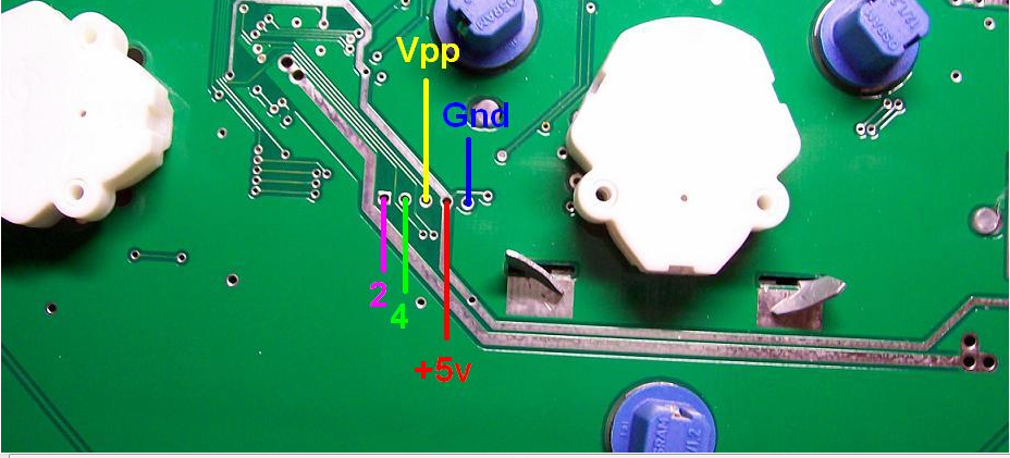

ogerc Опубликовано 20 мая, 2015 Опубликовано 20 мая, 2015 Здравствуйте. Подскажите пожалуйста как подключиться чтоб считать дамп? Панель приборов с двумя дисплеями. Работаю программатором UPA-USB. Заранее благодарю.

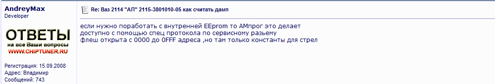

AndreyMax Опубликовано 20 мая, 2015 Опубликовано 20 мая, 2015 прочитаешь только верхнюю часть флешь , все остальное закрыто можно по сервисному разьему работать с внутренней EEprom

sergeiii Опубликовано 22 мая, 2015 Опубликовано 22 мая, 2015 Здравствуйте. Подскажите пожалуйста как подключиться чтоб считать дамп? Панель приборов с двумя дисплеями. Работаю программатором UPA-USB. Заранее благодарю. Примерно вот так !
Alex 23 Опубликовано 22 мая, 2015 Опубликовано 22 мая, 2015 Примерно вот так ! Да хрен там. PIC закрыт и читается только по сервисному. У Андрея есть прошивки. При повреждении EEPROM сервис блокируется. Кроме того, в 05 панелях бывает два разных PIC с разными микропрограммами, разводка платы совсем другая. Кнопки установки часов/минут приходят на разные ноги PIC. Автор топика даже не указал, какая там микросхема.
