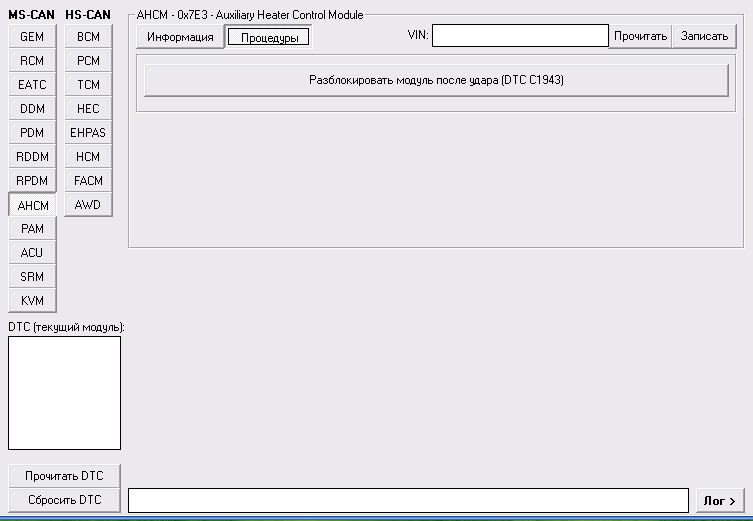

052 Опубликовано 27 мая, 2015 Опубликовано 27 мая, 2015 Даже елм327 делает на куге(само собой на средней шине)
arteorlo Опубликовано 27 мая, 2015 Автор Опубликовано 27 мая, 2015 к сожалению ни абритус ни автоком этого не делают
Almazik_10 Опубликовано 27 мая, 2015 Опубликовано 27 мая, 2015 Даже елм327 делает на куге(само собой на средней шине) а какой программой???
kashey Опубликовано 27 мая, 2015 Опубликовано 27 мая, 2015 http://ffclub.ru/topic/361870/jump_2370/?pid=16412820&do=findComment&comment=16412820
