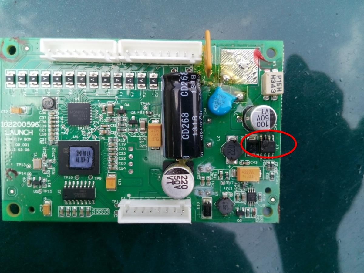

SERGEJ74 Опубликовано 28 мая, 2015 Опубликовано 28 мая, 2015 Здравствуйте! Сгорела микросхема на плате смартбокса Launch X431 IV,нужна маркировка этой микросхемы. Помогите пожалуйста кто может.
SERGEJ74 Опубликовано 5 июня, 2015 Автор Опубликовано 5 июня, 2015 U7- L13602 AD Огромнейшее Вам СПАСИБО!!!

SERGEJ74 Опубликовано 30 января, 2016 Автор Опубликовано 30 января, 2016 SERGEJ74, Отремонтировали смартбокс? Да отремонтировали,спасибо. Заказал микросхему в поднебесной,стоит недорого.Причина выгорания микросхемы была банальна.Мой товарищ делал диагностику двигателя Субару Легаси и воткнул Ниссановский адаптер в найденый Ниссановский 14-пиновый разъём на правой стороне отопителя в ногах водителя,машина праворулька,этот разъём там не понятно для чего стоит,явно не для диагностики двигателя,в нем имеется питание не по ниссановской распиновке,которое и сожгло микросхему. Теперь он хорошо знает где в Субариках разъём диагностики и как он выглядит,после тоскливых двух месяцев отсутствия сканера в руках. Спасибо за помощь!!!
