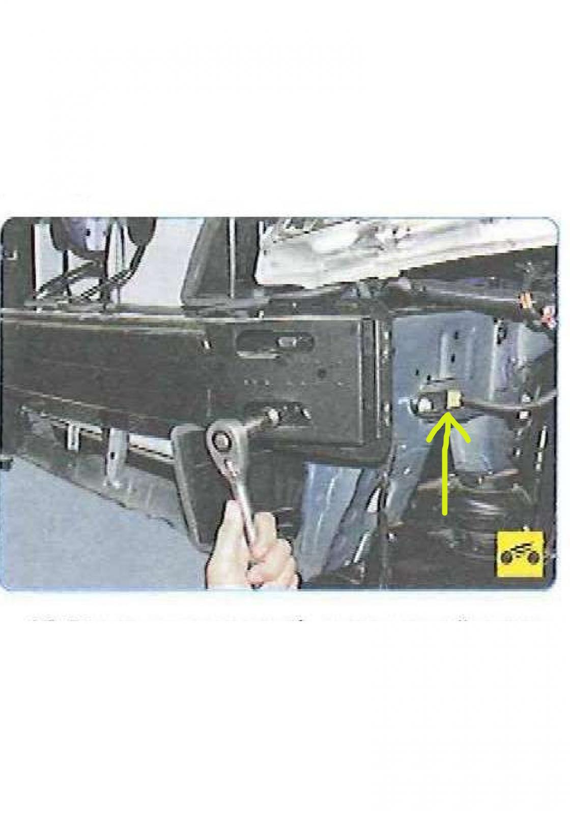

electron_1984 Опубликовано 2 июня, 2015 Опубликовано 2 июня, 2015 Привезли камри удалить краш. Снял бардачок, увидел, что стоят резисторы. По диагнозе одна ошибка B1608 Front satellite sensor bus LH initialization error. Полез под бампер и не обнаружил там ни одного датчика. Кто может подсказать, есть ли на этой машине внешние датчики столкновения? Или может быть до меня чистили блок и что то напортачили?

stoik123 Опубликовано 2 июня, 2015 Опубликовано 2 июня, 2015 ругается на левый передний, на правый, заметь, нет...
electron_1984 Опубликовано 2 июня, 2015 Автор Опубликовано 2 июня, 2015 (изменено) Заметил, но не могу найти ни тот ни другой. Где они находятся? Лонжероны со всех сторон осмотрел, ни чего похожего не нашел. Один нашел. Какой то умник обмотал его изолентой и засунул за бачок омывателя. Второго нет и даже провода вырваны. Изменено 2 июня, 2015 пользователем electron_1984
unik Опубликовано 2 июня, 2015 Опубликовано 2 июня, 2015 (изменено) Вот и ищите где из косы вырвали.Должен выходить из жгута фары,Есть там датчики Изменено 2 июня, 2015 пользователем unik
smrodo Опубликовано 2 июня, 2015 Опубликовано 2 июня, 2015 Заметил, но не могу найти ни тот ни другой. Где они находятся? Лонжероны со всех сторон осмотрел, ни чего похожего не нашел. Один нашел. Какой то умник обмотал его изолентой и засунул за бачок омывателя. Второго нет и даже провода вырваны. "Жестянщики" поработали . Была у меня такая камри . Вместо родных датчиков воткнули от хонды . Соответственно висели ошибки по передним датчикам .Стоять они должны под фарой . Через подкрылок легче к ним подобраться .
