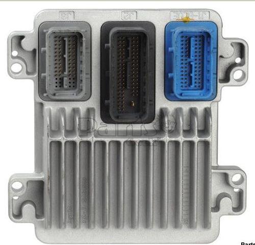

Всем привет. На Hummer H3 помер ЭБУ ДВС, задача прикрутить другой (б/у). Блок ACDelco 12597521.
Примерно такой
Система безопасности скорее всего PassLock т.к. транса в ключе нет.
