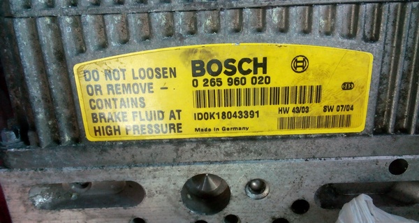

PAIV Опубликовано 15 июня, 2015 Опубликовано 15 июня, 2015 Всем доброго дня! Помогите пожалуйста в данном вопросе! Mercedes W211 2004г SBC. Принесли в ремонт блок, который полностью перестал работать, очередной удар хозяина молотком по корпусу моторчика уже не помогал. Он пытался где-то ремонтировать, но безуспешно! Впаял новые щетки вместо криво впаянных старых. Новые магниты и новый корпус вместо разбитых старых. Подключаю блок к разъему без трубок, две ошибки: C26EC – система SBC деактивирована C235A - срок службы достигнут Тест моторчика не работает и прокачка тоже! Может причина в том, что нет давления или это из-за ошибки С235A? Я почему спрашиваю! При ремонте блока и съеме мозгов обнаружил неправильную сборку у ремонтников до меня, в результате чего один штырек моторчика сел на массу. При подключении мог сгореть мозг , но как правило должно было выбить предохранитель (все целые).

PAIV Опубликовано 16 июня, 2015 Автор Опубликовано 16 июня, 2015 (изменено) Понял, бросаю затею с ремонтом, жаль потраченного времени и денег! Посоветуйте пожалуйста, блоки с какими номерами взаимозаменяемы? До 2006 года SBC и ESP шли раздельно! Нужна ли привязка б/у блока и подойдет ли автоком (в меню есть активация, дезактивация и прокачка)? Стара у меня нет! Изменено 16 июня, 2015 пользователем PAIV
PAIV Опубликовано 16 июня, 2015 Автор Опубликовано 16 июня, 2015 (изменено) A 005 431 33 12 Q11 Изменено 16 июня, 2015 пользователем PAIV
PAIV Опубликовано 30 июля, 2015 Автор Опубликовано 30 июля, 2015 Подскажите пожалуйста, какие SBC подойдут? Родной SBC: A 005 431 33 12 Q11VIN: WDB2112061A594802 На днях c разборки подкидывал A 005 431 80 12, даже не вышел на связь!
patuk82 Опубликовано 30 июля, 2015 Опубликовано 30 июля, 2015 (изменено) EPC.. Изменено 30 июля, 2015 пользователем patuk82
PAIV Опубликовано 3 августа, 2015 Автор Опубликовано 3 августа, 2015 patuk82, я ни разу EPC не пользовался! В колонке "номер детали" все три подходят? В колонке "название, дополнительная информация" - аналог?
patuk82 Опубликовано 3 августа, 2015 Опубликовано 3 августа, 2015 (изменено) Да.Эти станут ибо "мерседес так сказал", но возможны и другие варианты. Изменено 3 августа, 2015 пользователем patuk82
PAIV Опубликовано 4 августа, 2015 Автор Опубликовано 4 августа, 2015 (изменено) Спасибо! Прикольно, аналог аналога :) Отправляю клиента в долгий поиск! Изменено 4 августа, 2015 пользователем PAIV
