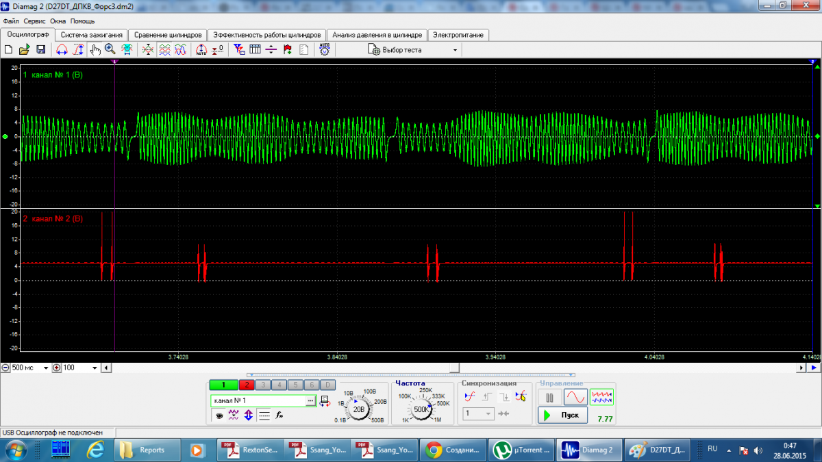

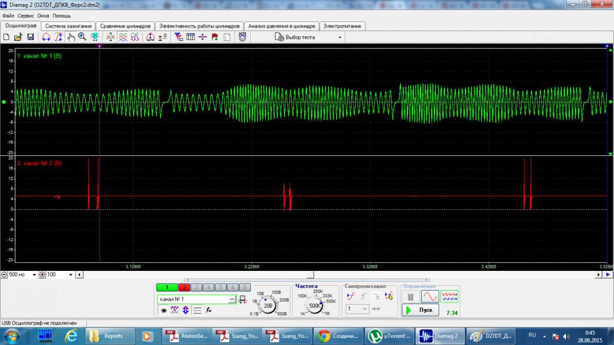

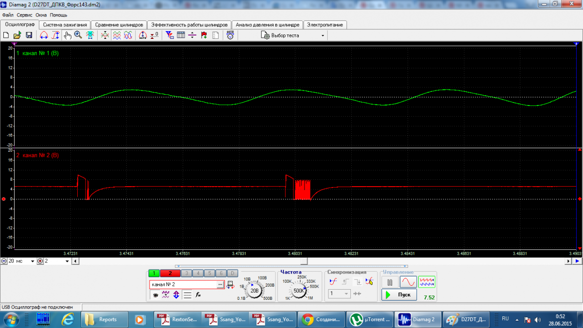

Снял осцилки.
На управление форсунок подается 5 в. Это нормально?
Прилагаю также осциллограммы ДПКВ + ДПРВ и др.
