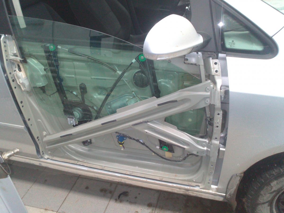

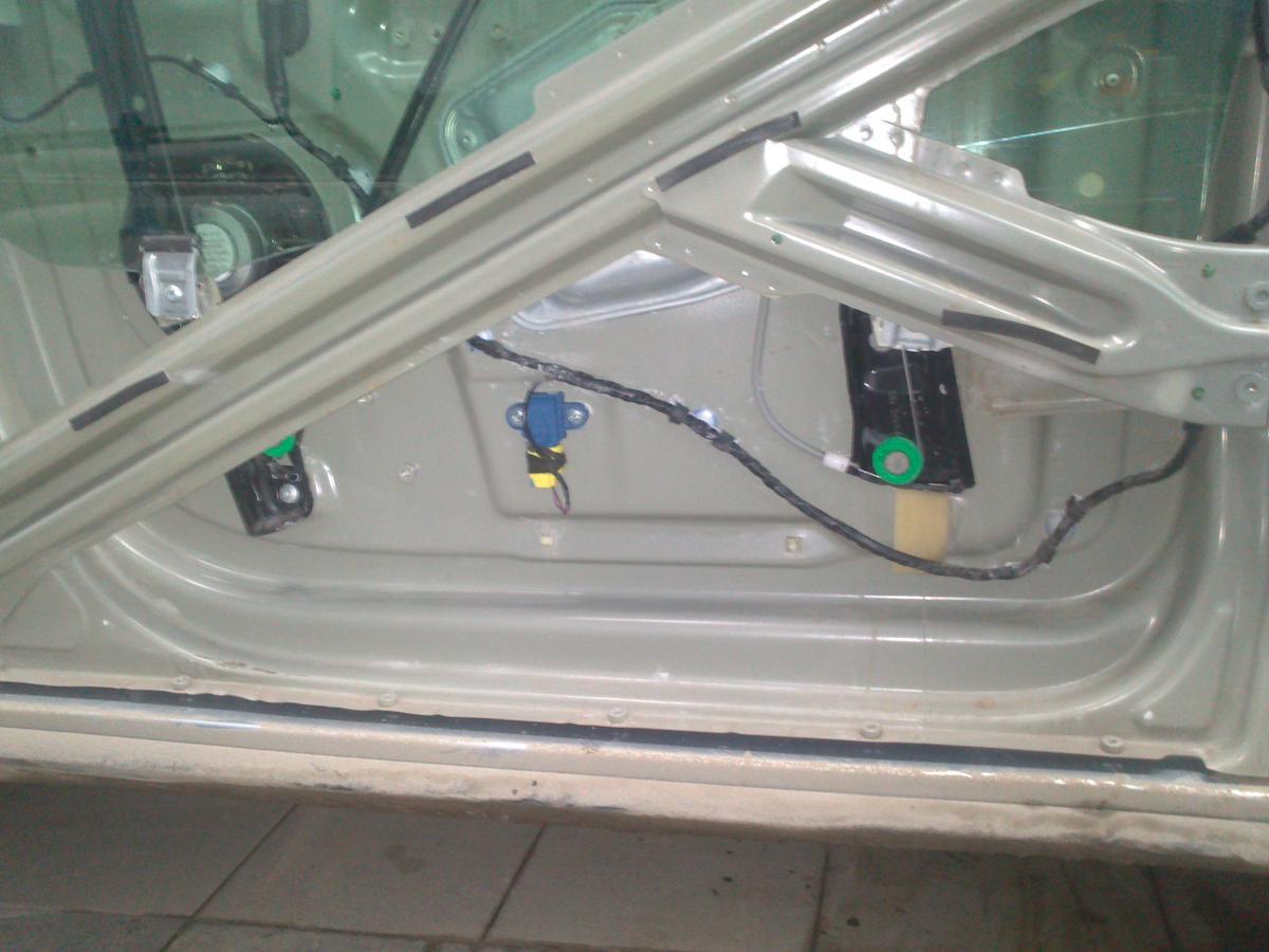

Вот фото с поло седана , если не ошибаюсь. В шкоде думаю он там же стоит, чтоб убедится точно,нужен вин.
Опубликовано (изменено)
Xw8an2ne7eh033080
в двери с какой стороны смотрел ?
В водительской. Ошибка на датчик удара с водительской стороны. Пасажирская сторона не бита и не трогали кузовщики.
