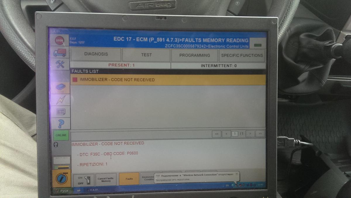

Всем привет.
Нужна помощь с иммо в данном авто, непонятно по какой причине в моторнике повисла ошибка по иммо и авто не заводится, стартер крутил. Пробовал сделать иммоофф x-tool'ом, без изменений. Нужна помощь людей которые сталкивались именно с ивеко. Дилерский прибор у меня есть.

Блок edc17 2011год
Не знаю поможет или нет! Вчера побывал подципиться китайским лаунчем к iveco daily.не получилось на табло загорелся ключик и она перестала заводится ,снятия клеммы все решило!
хотя диагностировал оригиналом, но попробую. Спасибо
спасибо огромное, помогло!!!!
