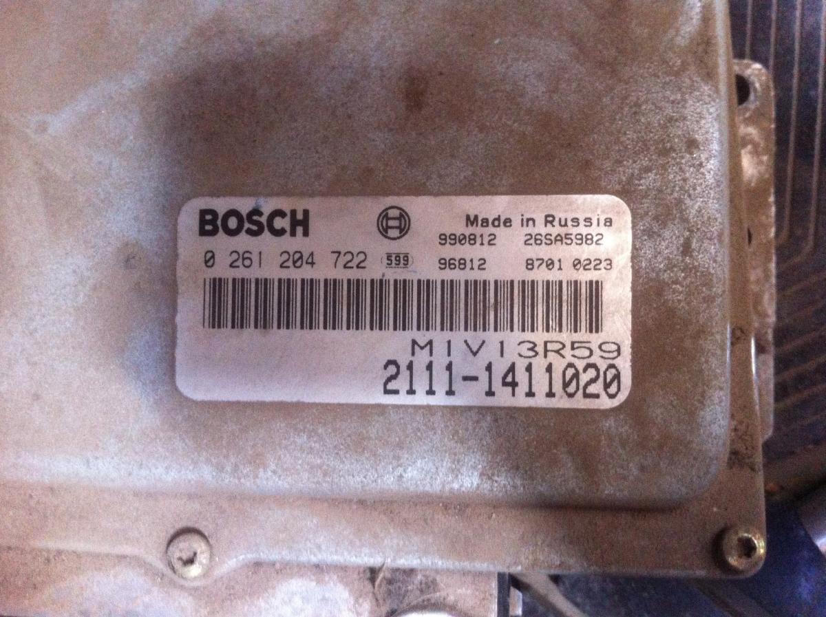

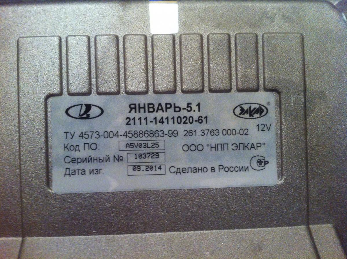

Подскажите подалуйста как правильно сделать замену ЭБУ Bosch 1.5.4 на Январь 5.1, ВАЗ 2111 1.5л 8v? Распиновка разная по разъемам, может есть у кого инфа как правильно сделать? Спасибо!
Влазит как родной, и даже еще роднее бошика. При программинге я5.1 прошивки не забываем патчить под новый канал детонации.
У Бошика. Датчик детонации резонансныйю У Январь-61 кроме Датчика кислорода некоторое несоответствие в распиновкею
Распиновка подходит,нужно поставить широкополосный ДД,и прошить под Р-83.
