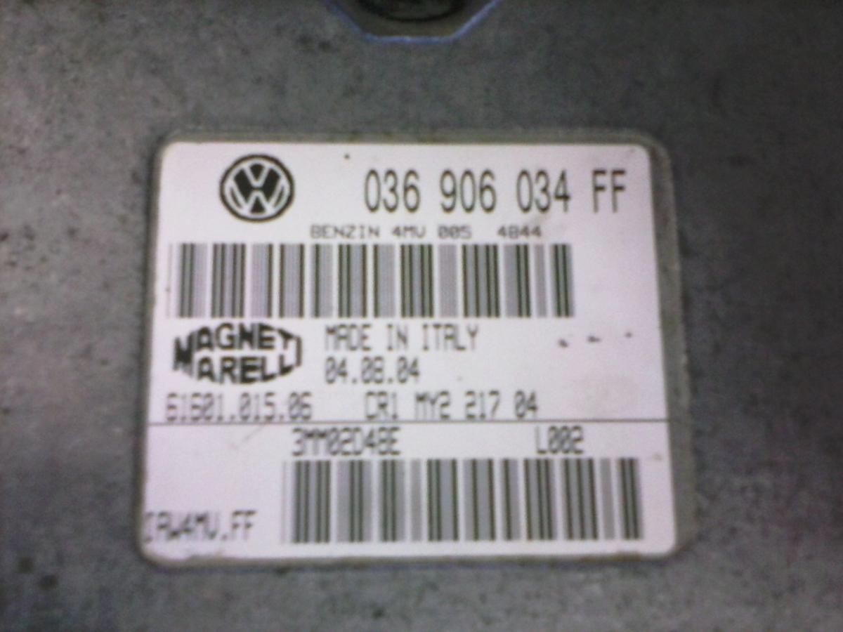

patuk82 Опубликовано 15 августа, 2015 Поделиться Опубликовано 15 августа, 2015 Magneti Marelli 036 906 034 FF подскажите аналог (ST) L9113. В гугле не забанен!Вроде по Bosch есть замена,но конкретно неизвестно.Спасибо. Ссылка на комментарий Поделиться на другие сайты Поделиться

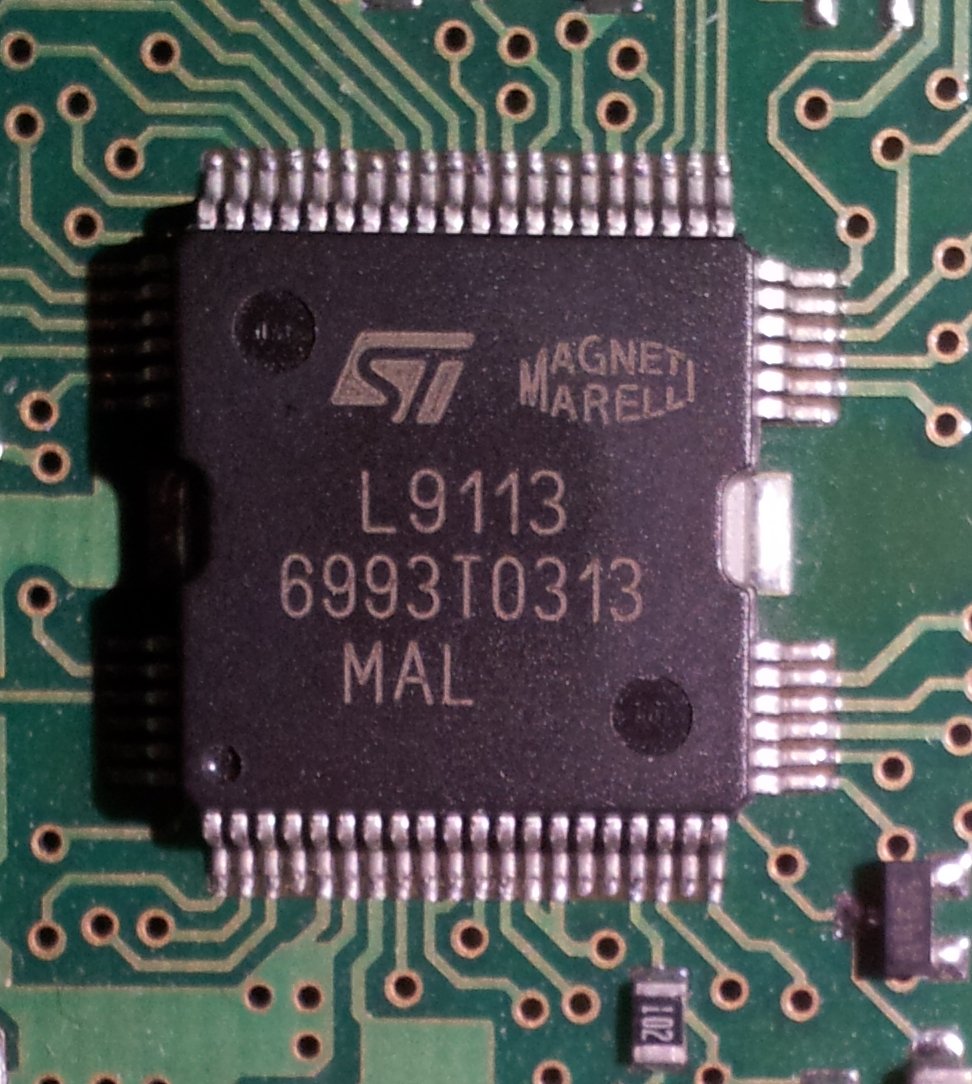

patuk82 Опубликовано 15 августа, 2015 Автор Поделиться Опубликовано 15 августа, 2015 Маркировочку б по бошу аналога.В даном корпусе имеется штук 30 с разной маркировкой.Проблема на canе 6-7 вольт,проблемы с питанием датчиков,реле топ.насоса,блок на связь ни-ни.Флеш/эпром в адеквате.Все "ведет" к L9113. Ссылка на комментарий Поделиться на другие сайты Поделиться
kotin Опубликовано 15 августа, 2015 Поделиться Опубликовано 15 августа, 2015 это драйвер, управления пробуй с тазов оии одинаковы различия в в распиновки Ссылка на комментарий Поделиться на другие сайты Поделиться
patuk82 Опубликовано 15 августа, 2015 Автор Поделиться Опубликовано 15 августа, 2015 Не совсем:L9113-can фильтр-выход can с блока Ссылка на комментарий Поделиться на другие сайты Поделиться
