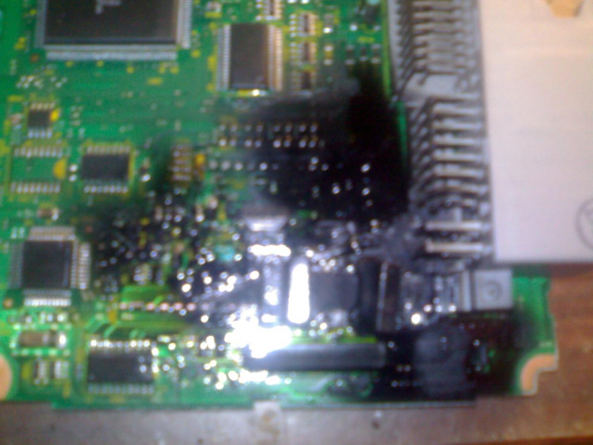

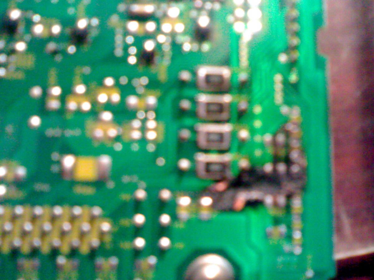

roller83 Опубликовано 20 сентября, 2015 Опубликовано 20 сентября, 2015 В общем имеется данная машинка. Сгорел блок ЭБУ , сейчас со сгоревшим работает, но холостые держит 1700 (блок в процессе ремонта чуть ниже моя тема). АКПП при этом не пинается, ошибок по АКПП нет. Блок A56-R75 ZZ. Поменял его на блок A56-K46 A5. Обороты отличные, но при переключении появляются пинки. По АКПП считывается ошибка 3 (Неисправен датчик положения дроссельной заслонки (TPS) или его цепи).В общем вопрос есть ли у кого нибудь инфа по взаимозаменяемости блоков A56-R75 ZZ и А56-К46 А5 ?

roller83 Опубликовано 21 сентября, 2015 Автор Опубликовано 21 сентября, 2015 (изменено) Поменяйте в сгоревшем драйвер КХХ, когда вскроете, увидите что менять. И сам клапан. Прочитайте. Дык поменял, а она пинается и не проходит обучение дросселя со сканера. А статья хорошая, спасибо. Изменено 21 сентября, 2015 пользователем roller83
