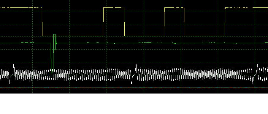

sasha12345 Опубликовано 23 сентября, 2015 Опубликовано 23 сентября, 2015 Всем доброго времени суток,такая вот проблема с клиентским авто, гас в пол делаешь захлебывается как будто катал забит как только набирет 1,5 2 тыс оборотов подрывается, так же при езде, не думает а прям бубубу)). Ну как обычно ошибок нет, все датчики прошелся в осцилом, дпкв, мап, катушку, форсы снимал на стенде смотрел, мыл зная что дело не в этом. Ошибка только по эл. термостату, провод тарчит, теростат походу поставили обычный и еще по вентам, там до меня один эл. химичил со скоростями вентилятора( просто нужно починить или поменять ризистор или блок там, не смотрел. Но я думаю тут связи нет. Всем спасибо !!!

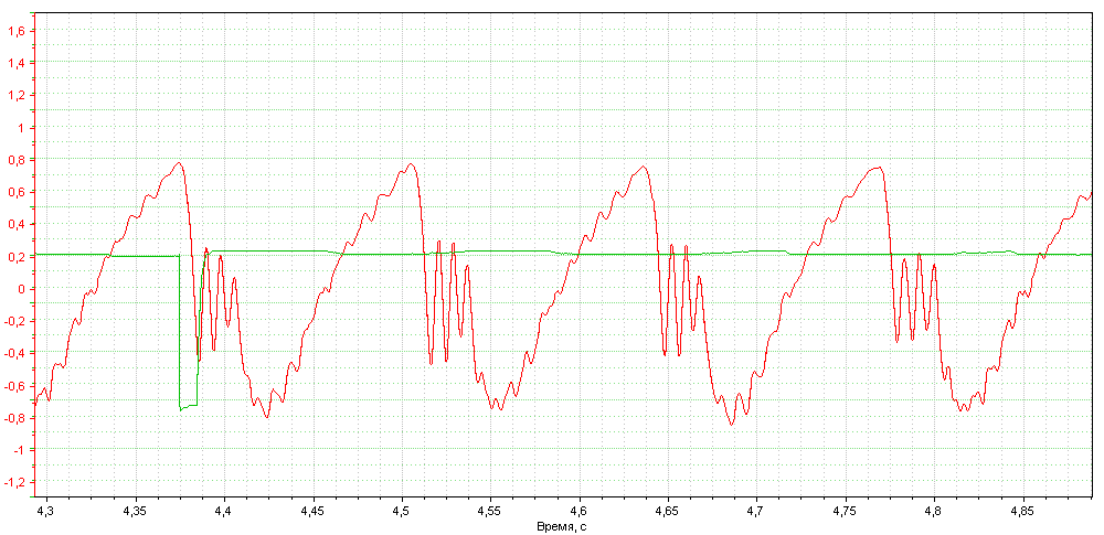

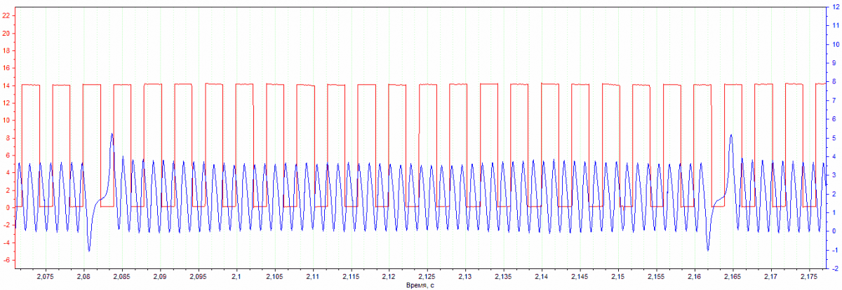

sasha12345 Опубликовано 24 сентября, 2015 Автор Опубликовано 24 сентября, 2015 Люди добрые помогите с этим разобраться А это при прокрутке. Я правильно понимаю на спаде это дребезжание дросселя или я не прав?
al-31f Опубликовано 24 сентября, 2015 Опубликовано 24 сентября, 2015 Так а что с метками. Была машина Ситроен С5 2L на днях. Тоже если медленно давить на педаль набирает нормально, если резко в пол-захлебывается. Угол опережения от 0 до -10, во впускном-50-55. Времени смотреть не было, пока отправил, думаю ремень перескочил. На днях приедет, будем разбираться.

sasha12345 Опубликовано 24 сентября, 2015 Автор Опубликовано 24 сентября, 2015 Ни кто ни чего не хочет сказать?????)))) со вчерашнего дня хотел эту пару снять, снял перед тем как ее отдать клиенту и сказал что бы метки проверили, только дело то не а метках)) Кто первый?)))
abinsk2 Опубликовано 24 сентября, 2015 Опубликовано 24 сентября, 2015 метки грм - или забитый кат - а вентиляторы постоянно крутят когда эбу видит ошибки...
sasha12345 Опубликовано 24 сентября, 2015 Автор Опубликовано 24 сентября, 2015 Вы открывали последнюю картинку с осциллограммой датчиков коленвала и распредвала???? Смотрите внимательнее!!!

sasha12345 Опубликовано 24 сентября, 2015 Автор Опубликовано 24 сентября, 2015 двигатель 2.0 бензин 140 лошадей Я вообще то попросил посмотреть на осциллограмму дпкв и дпрв на осциллограме распредвала нет изменений нет провала 1 цилиндра. да вот норма Смотрите
