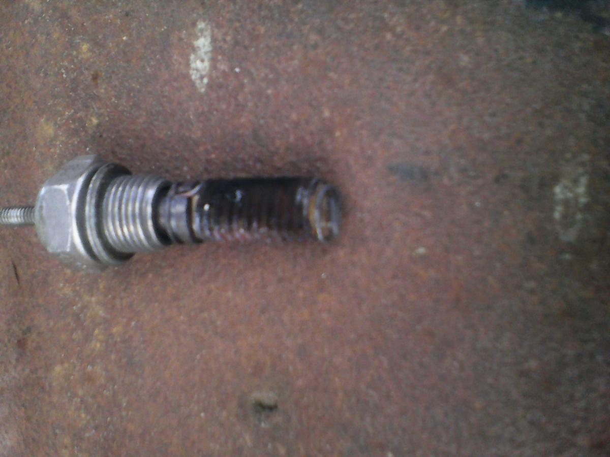

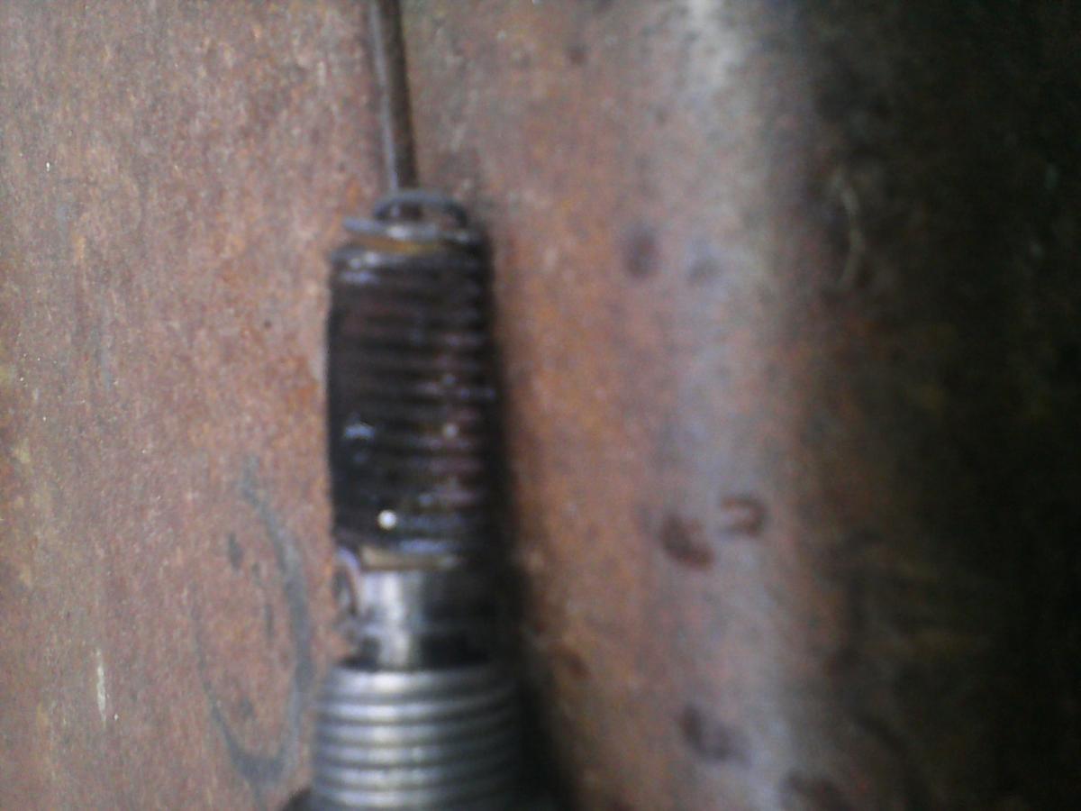

T-Mehanik Опубликовано 6 октября, 2015 Опубликовано 6 октября, 2015 Доброго времени суток !На Эбершпехер B5W часто перегорает свеча, она там намотанная спиралью если не ошибаюсь факельная называется, так вот ее хватает где то на 5 пусков, потом сгорает, при чем в одном и том же месте, и с той стороны хороший такой слой сажи появляется, может кто знает в чем может быть дело, диагностика на ней с помощью светодиода, показывает только неисправность свечи, Год выпуска печки 1992 За ранее спасибо

T-Mehanik Опубликовано 7 октября, 2015 Автор Опубликовано 7 октября, 2015 ну отключение свечи проверить не сложно, а из-за чего может образовываться столько сажи, топливо вроде в норме, за 90 секунд 15мг, в чем еще может быть причина?

T-Mehanik Опубликовано 8 октября, 2015 Автор Опубликовано 8 октября, 2015 Сеточка действительно есть, но она на вид в порядке, по крайней мере со стороны свечи, а как ее от туда достать не знаю, может кто подскажет?
Максим76 Опубликовано 8 октября, 2015 Опубликовано 8 октября, 2015 (изменено) сеточка одноразовая ее проще поменять ,в комплекте с сеткой идет оправка и еще проверить дросселирующее отверстие над сеткой достать иногда тонкогубцами удается, но чаще она повреждается Изменено 8 октября, 2015 пользователем Максим76
amiko Опубликовано 9 октября, 2015 Опубликовано 9 октября, 2015 сеточку на выкид, выковыриваешь отверткой и вытаскиваешь пассатижами
amiko Опубликовано 9 октября, 2015 Опубликовано 9 октября, 2015 (изменено) она должна на корпус опираться и свечей поджиматься. Изменено 9 октября, 2015 пользователем amiko

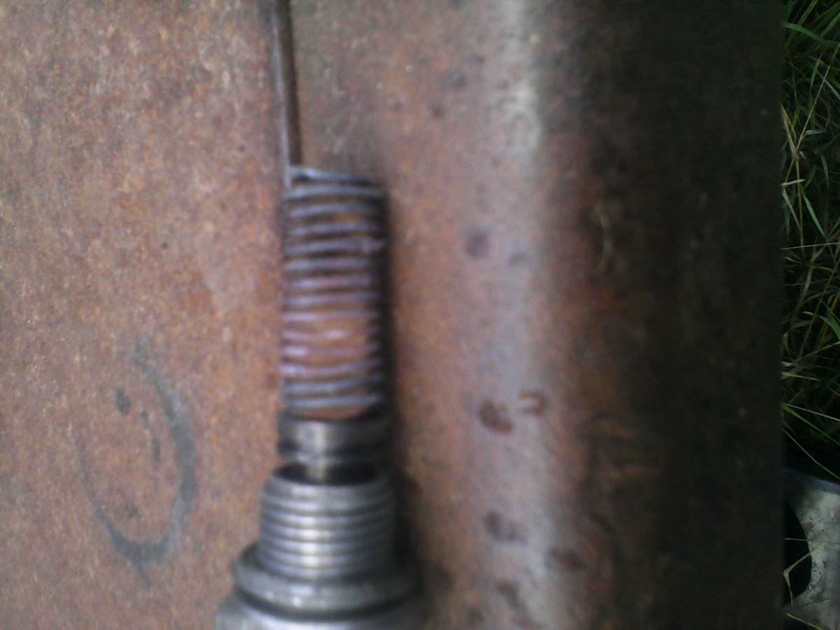

T-Mehanik Опубликовано 11 октября, 2015 Автор Опубликовано 11 октября, 2015 Дело скорее было в сеточке, она в одном месте лопнувши была, как раз с той стороны с какой закидывало, может кто ни будь знает с чего можно подобрать туда сеточку с наружным диаметром 19мм?
T-Mehanik Опубликовано 12 октября, 2015 Автор Опубликовано 12 октября, 2015 А как с нее сделать, не сталкивался еще с подобным ремонтом, если можно то в кратце подскажите
T-Mehanik Опубликовано 12 октября, 2015 Автор Опубликовано 12 октября, 2015 А она разве разматывается, или они разные бывают, просто когда я свою доставал она была с наружи мелкая сеточка, а внутри как металлические ворсинки
