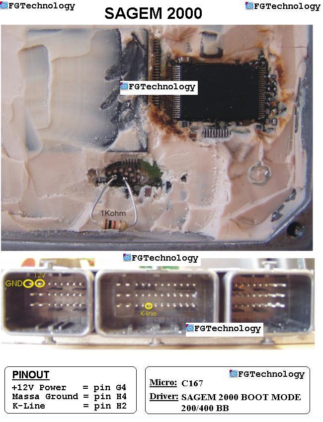

Oleg Cherepanov Опубликовано 21 октября, 2015 Опубликовано 21 октября, 2015 восстанавливаеться по бдм, льете фул, перепривязываете чип ключи.

Oleg Cherepanov Опубликовано 21 октября, 2015 Опубликовано 21 октября, 2015 (изменено) вот для начала!но кес в по бдм не шьет а вот котлета тебе в приз!!!поможет!напряжение только не давай упасть ниже 13в. Если котлета вторая конечно же Изменено 21 октября, 2015 пользователем Oleg Cherepanov

Oleg Cherepanov Опубликовано 21 октября, 2015 Опубликовано 21 октября, 2015 (изменено) извеняюсь вот хелп от пиасини в зависимости от проца! на галетту 2 свой хелп по процессору ренесанс но практически не чем не отличается! Смотрите хелп к галете 2 если она есть конечно там все написано Jonson_Valeo.rar Sagem S3000.rar Изменено 21 октября, 2015 пользователем Oleg Cherepanov

volody Опубликовано 21 октября, 2015 Автор Опубликовано 21 октября, 2015 Подскажите от куда выдернуть 680 Ом
Виталик 522 Опубликовано 21 октября, 2015 Опубликовано 21 октября, 2015 (изменено) из к-лайн адаптера)) в нормальных на поддтяжке 12в к к-линии такой стоит в светодиодной габаритке примерно такое еще.... Изменено 21 октября, 2015 пользователем Виталик 522
