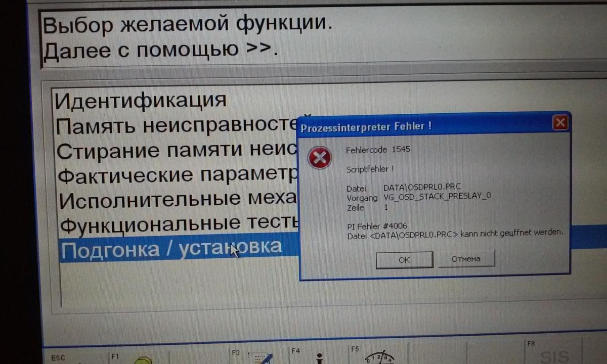

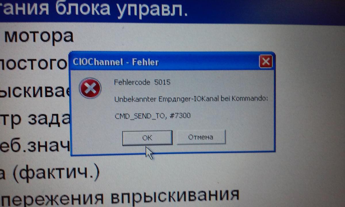

Умирает ктс 530, поиск блоков проходит нормально, блоки находит но при чтении ошибок (или иногда при попытку сброса или при попытке чтения фактических параметров) но никогда при поиске выскакивает предупреждение fehlercode 5015, повторный выход в главное меню с блоками и вход в меню которое необходимо может пустить дальше а может опять появиться предупреждение. Системы появление таблички не заметил, рабочих компа два, глючит на обоих (проблема в железе). Может у кого было похожее, ПОДСКАЖИТЕ КУДА СМОТРЕТЬ?
Может у кого есть содержимое AM29F800BB?
При нажатии ок в нижней строке адрес меняеться с 7300 на другой, затем третий. При нажатии отмена программа тупо закрываеться

Да забыл сказать все тесты проходит, светодиоды горят нормально,кабель штекера проверенны, проц пропаян

Все закончилось после отключения антивируса авас, причем на обоих компах.
Видать аваст видит что ломанный ЕSI Tronic.
100 процентов работоспособность восстановленна.
