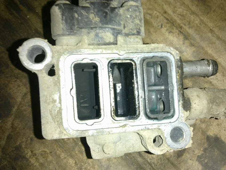

может кто подскажет по клапану хх,как обмотки должны звонится ,что то я толькро на одной паре  намерял 40 ком,а на остальных мегаом

Там плюс, минус и управление. Промыть никогда не помешает (если нет выработки) но поможет вряд ли. Напряжение на ДПДЗ не проваливается?
 помыл,ничего не дало,после пуска холодной через 30 сек падают  обороты и глохнет.на счет выработки хрен ее там разглядишь.

клапан ХХ у тебя немного регулируемый...попробуй чуть покрутить...и параметры диагностики выложи...дпдз в % сколько?
при закрытой дз- 0,4%
при открыт полн-88%
клапан пробовал двигать но добиться стабильной на горяче й и холодной не получается
Если на прогреттой нормально выставлю клапаном 700-750об,то на холодной один хрен глохнет и корекция повторяю в глубоком  минусе.
