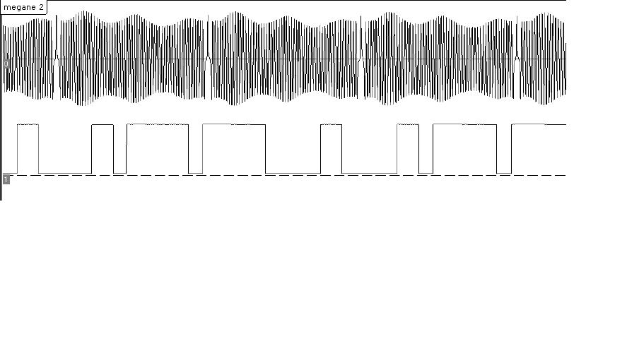

Вообщем проблема такая - приехал данный авто с проблемой из офф сервиса горит 2 ошибки (по клипу) DF119 (2.def) и DF080 (1.def) (проблема возникла при очередном запуске авто - приехал на работу,заглушил, вечером заводить а ей плохо) Воткнули пин колена , застопорили распредвалы, всё ок. Скину ли крышку, проверили маслянные каналы на клапан, положение задающей распредвала, Эллектромагнитный клапан фазика, фазик, всё ок. собрали обратно! запуск и снова 2 ошибки, иногда глохнет пока не прогреется. При подаче отдельного питания на клапан фазика авто глохнет. Проверили проводку, сняли осциллку, всё эталон. Что ещё мог упустить? Направьте в нужном направлении.
Вот по чему проверял осццилл.
Моторник Sagem s3000

фазик исправен! метки ещё раз поставили, по осцилке не сходится - хотя по пинам. Ничего не понимаю!
