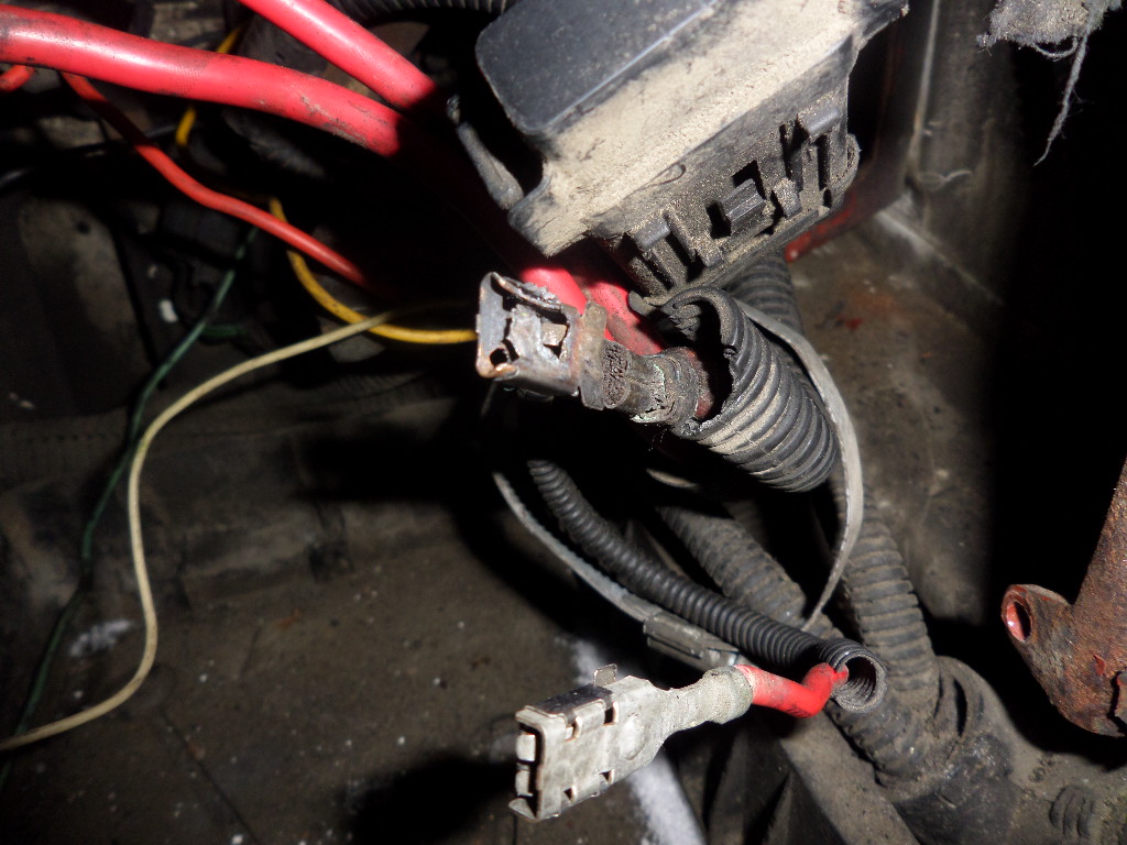

А может просто вот такая хрень....

  В 10.11.2015 в 12:03, lis@a сказал:
тут силовые провода а у меня проблема рарыв петли кан шины http://www.technoton.by/data/dc/poluchenie_dannyh_iz_shiny_can.pdf
