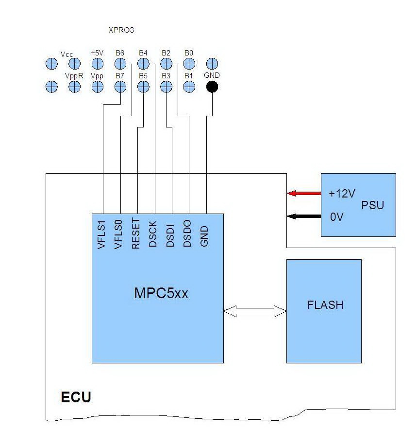

Mihali4 Опубликовано 5 декабря, 2015 Опубликовано 5 декабря, 2015 (изменено) Для информации: xprog-m тоже читает flash в этих блоках. Изменено 5 декабря, 2015 пользователем Mihali4
Alex Vlasov Опубликовано 5 декабря, 2015 Автор Опубликовано 5 декабря, 2015 Для информации: xprog-m тоже читает flash в этих блоках. Спасибо. У меня Хпрог без "М" :(
