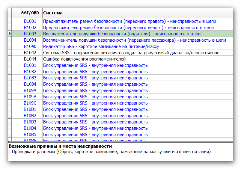

дим_м Опубликовано 7 января, 2016 Опубликовано 7 января, 2016 Авто с одной подушкой безопасности, после удара,......клиент приобрёл подушку на разборе и установил, сам......приехал и жалуется что лампочка SRS не гаснет...блок диагностируется но коды не сбрасываются....я нашёл заводскую тех. документацию,там приводятся и коды и что надо сделать при замене подушки (т.е надо разблокировать блок SRS)..у меня сканматик думаю он поддерживает такую функцию....Но вопрос:код В1003 гласит,( фото прилагаю)..на разъёме который подходит к подушки при вкл зажигании относительно массы на обоих контактах по 2.48В...на схеме описано что один контакт "-" другой "+".....как это понимать,....а в текущих параметрах сопротивление водительской подушки 2.23Ом что соответствует параметру в тех документации....Разъясните ситуацию, с чего начать.....с подушками никогда не имел дело..
euromarina1 Опубликовано 7 января, 2016 Опубликовано 7 января, 2016 А ошибки текущие или сохраненые.Сотрите и посмотрите что останется.Да и краш то почистили или только заменили подушку и все!

дим_м Опубликовано 7 января, 2016 Автор Опубликовано 7 января, 2016 А ошибки текущие или сохраненые.Сотрите и посмотрите что останется.Да и краш то почистили или только заменили подушку и все! Ошибки не трутся....горят красным текущие...и что такое краш и как его почистить
Turop Опубликовано 7 января, 2016 Опубликовано 7 января, 2016 Ошибки не трутся....горят красным текущие...и что такое краш и как его почистить Первым делом снимаем блок, находим в нем микросхему памяти, вычитываем (выпаиваем или читаем внутрисхемно) с помощью программатора поддерживающего данный тип микросхем. Удаляем данные о столкновении. Записываем обратно. Устанавливаем обратно и делаем диагностику.

euromarina1 Опубликовано 7 января, 2016 Опубликовано 7 января, 2016 Тогда пускай клиент еще новый блок управления подушек покупает.У вас программаторы какие нибудь есть?Краш-это ошибка о столкновении и срабатывании подушек.
Diagnost1976 Опубликовано 7 января, 2016 Опубликовано 7 января, 2016 (изменено) Краш прописываешься в блок srs при срабатывание подушек безопасности , стереть его можно считав содержимое блока srs и удалив информацию о столкновении , для этого нужен программатор и калькулятор srs . Пока писал опередили )) Изменено 7 января, 2016 пользователем Diagnost1976
