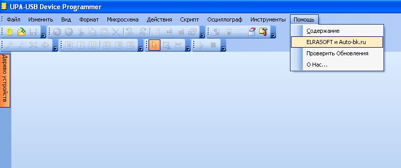

На днях стал обладателем клона и был немного удивлен, язык русский и на вкладке адрес нашего сайта.
Прилагаю скрин
Всеочень просто объясняется. Админ этого сайта (Alex) является автором русского языкового пакета.

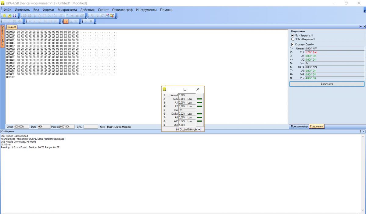

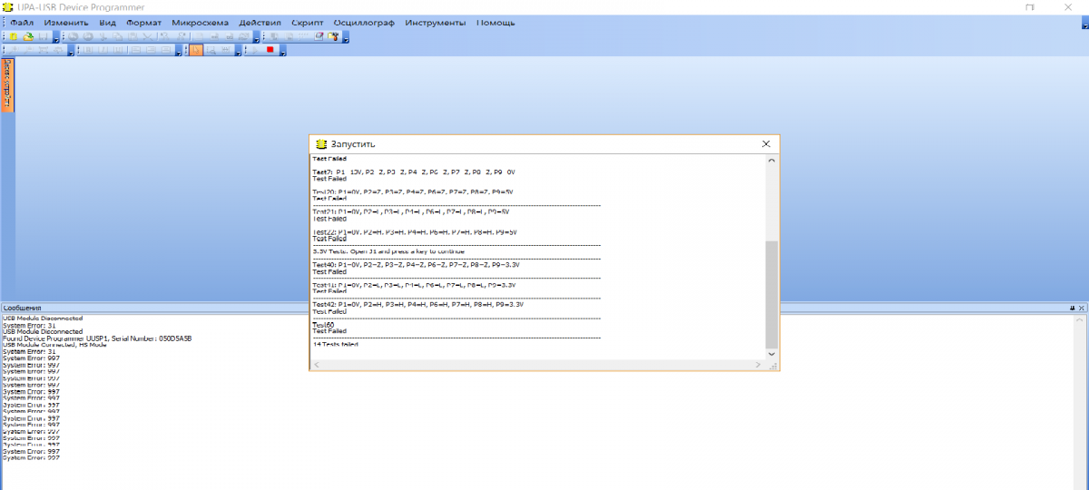

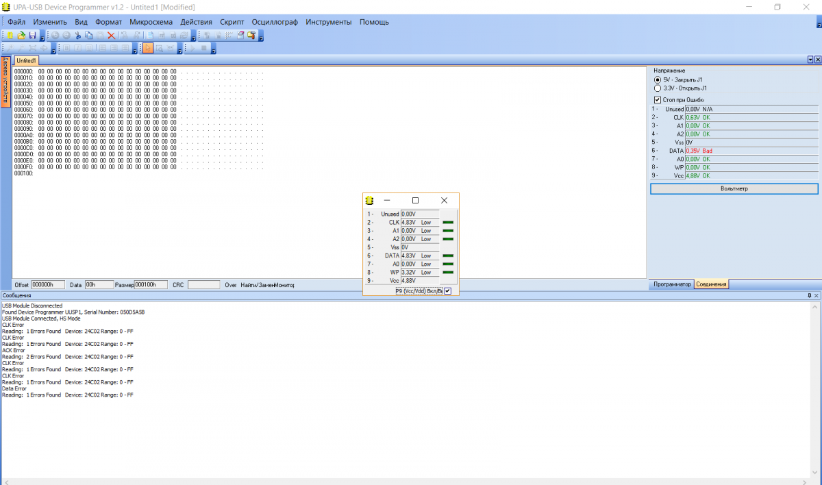

Всем привет! Приобрел upа-usb китай, версия софта 13014. Читает одни нули, ни чего не записывает. Тест по 3 вольтам не проходит. Можно сей девайс поправить?

Так выложи файл с логом теста. Может что и посоветуем :-)

Вот то что на первой картинке сохрани  в файл (правая кнопка мышки по окну теста) и выложи тут.
Напруги походу не хватает. Видимо на плате просаживает чтото. Сдуйте и должно получиться.
ну есле один раз считалось, то, вероятнее всего, плохой контакт в прищепке
Да, когда снимешь, все читается! так как программировать такие микрушки не снимая ? ткните носом, где можно почитать!
