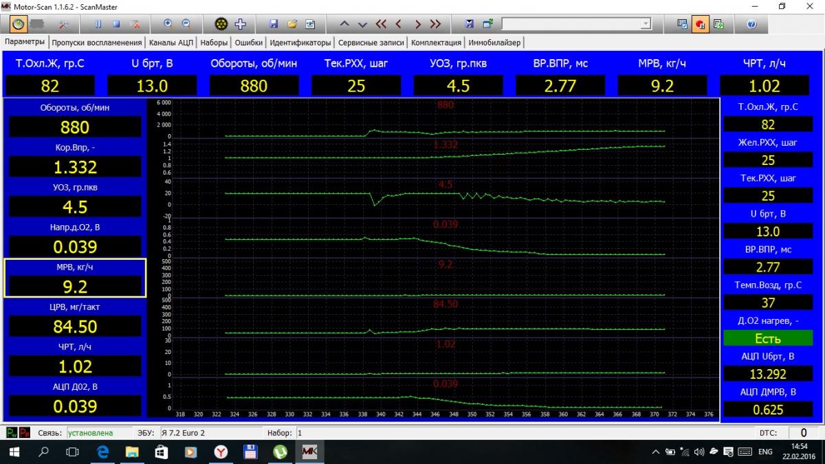

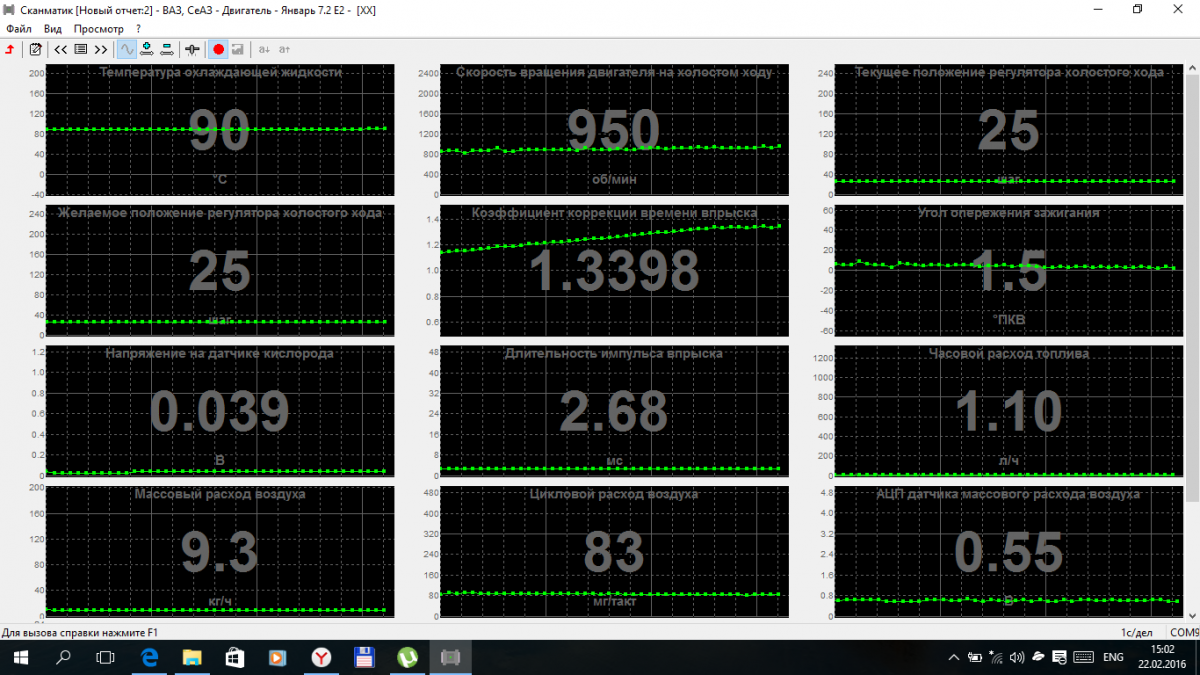

Всех с праздником!Я так понял на Я7.2 нет Адаптивной коррекции топлива!В двух сканерах параметр коррекции топлива только один!(Коррекция впрыска топлива)Дымогенератором продуть Еще раз не успел!И инициализации блока тоже нет!(Есть только сброс блока,то же самое что отсоединение клеммы АКБ)2016-02-22 (1).jpg2016-02-22 (3).png

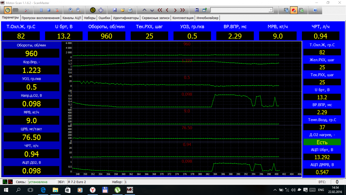

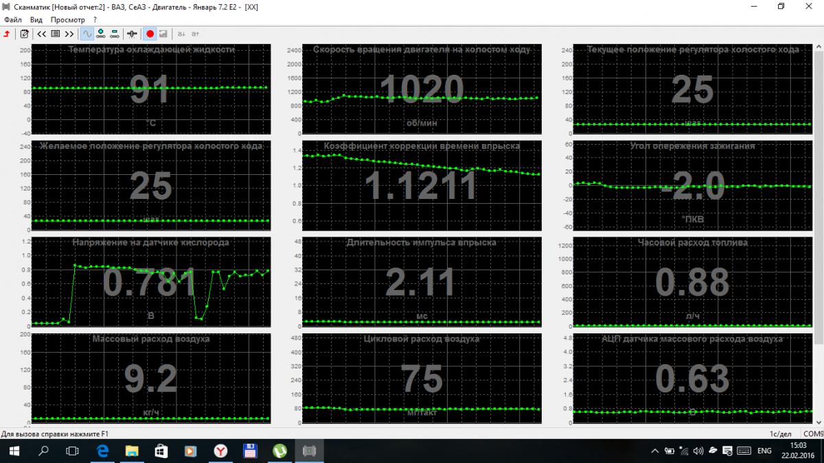

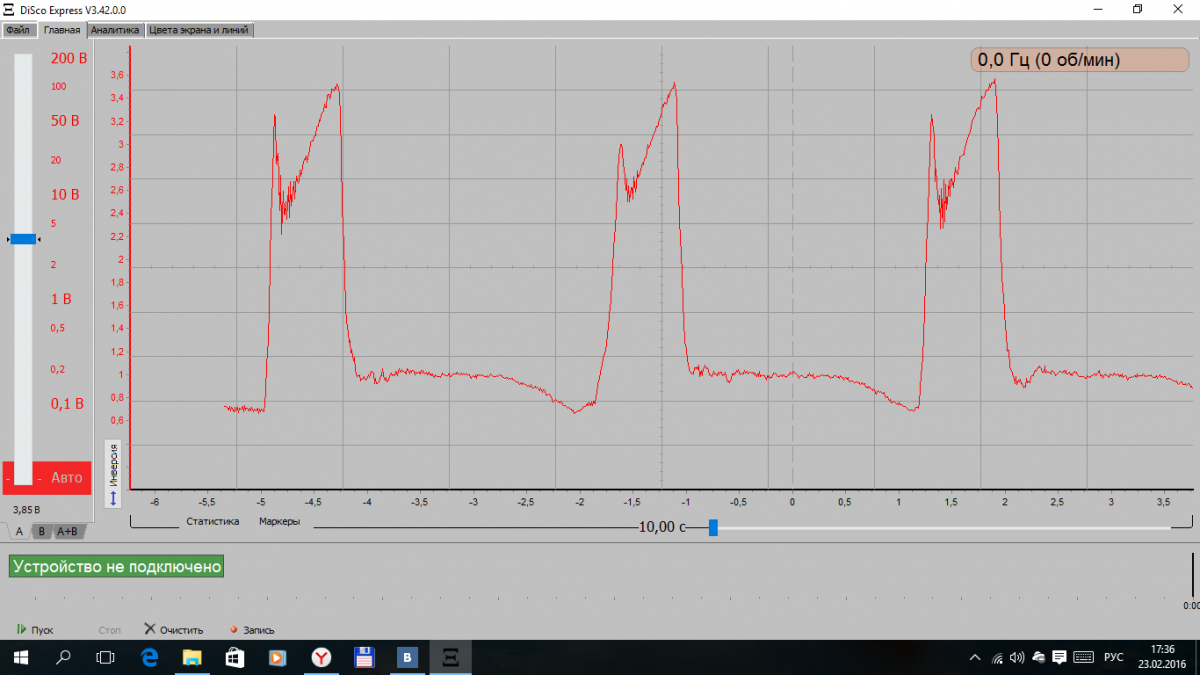

Не особо нравится осцилограмма ДМРВ напряжение не маловато при открытии дросселя? ДМРВ Simens2016-02-23.png

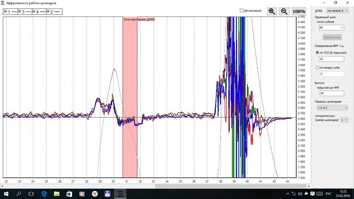

Также сделал "Тест эффективности цилиндров"2016-02-23 12-22-46 Скриншот экрана.png

при идеально работающем авто -коррекция времени впрыска приближена к 1.
а у вас 1.33 -что говорит о не достатке топлива ,
превысив значение 1.25 и  -0.75  блок вываливается в ошибку .
Изменено пользователем тас
Про это я знаю! Вот в чем может быть причина пока загадка!Напряжение ДМРВ не маленькое 3.7В ?
При резком открытии дросселя на 100% пик напряжения должен быть не менее 4В.
Вроде говорят это только для Бош для Сименс подсказали что в норме!
