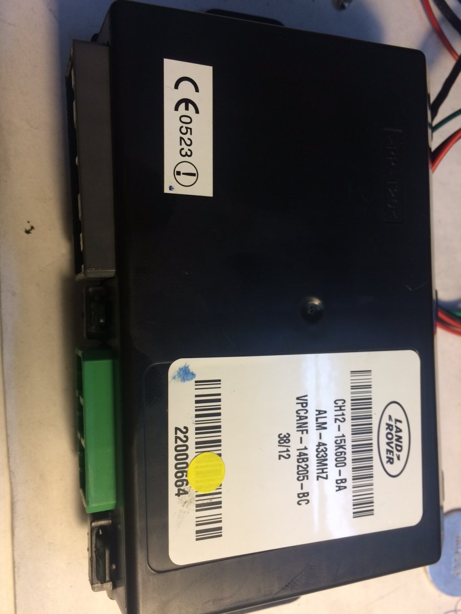

guam Опубликовано 15 марта, 2016 Автор Опубликовано 15 марта, 2016 Эти провода были штатной антенной,их вытащили и вставили свой длинный,запиновал обратно родные,толку нет,впритык к блоку брелок когда подносишь то начинает реагировать,но двери так же не пашут,релюхи в нем стоят на открытие-закрытие и аварийку. Похоже блоку хана,питание и линии связи в теме,плату всю просмотрел,все ок вроде. Если блок менять на новый то какова процедура прописки радиобрелка?И если ставить бу то достаточно с родного блока проц перекинуть?
Эгил Опубликовано 15 марта, 2016 Опубликовано 15 марта, 2016 Я вспомнил!Был у меня один дефендер 2012 года который заехал в глубокую яму на большой скорости и заглох сразу. Я тоже долго копался. В этом модуле где то на плате находится шоковый отключатель (не приходит в голову как его по другому назвать). Он оказался в разрыве. Я поставил перемычку и иммо начал реагировать на брелок. мотор заводился но ЦЗ не заработал. Я отдал машину клиенту кататься и заказал новый модуль. Когда он пришел, я не смог его прописать СДД и техпомощь Лендровера посоветовала попробовать с ИДС. Так вот я справился с ситуацией.
guam Опубликовано 15 марта, 2016 Автор Опубликовано 15 марта, 2016 Хм)Спасибо,завтра гляну. Есть там на плате похожая фигня,завтра скину фотку.

guam Опубликовано 25 ноября, 2019 Автор Опубликовано 25 ноября, 2019 Не добил тогда машину,так забрали.Но прикол в этом блоке что на фотке,то ли программно косяк,то ли что то на плате.
