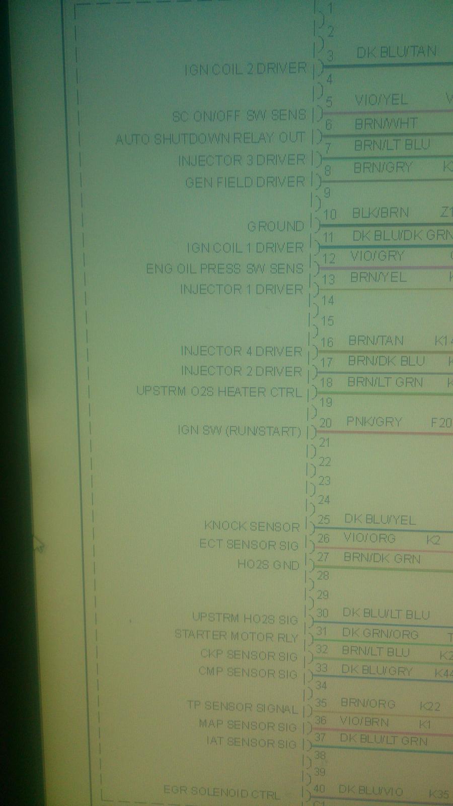

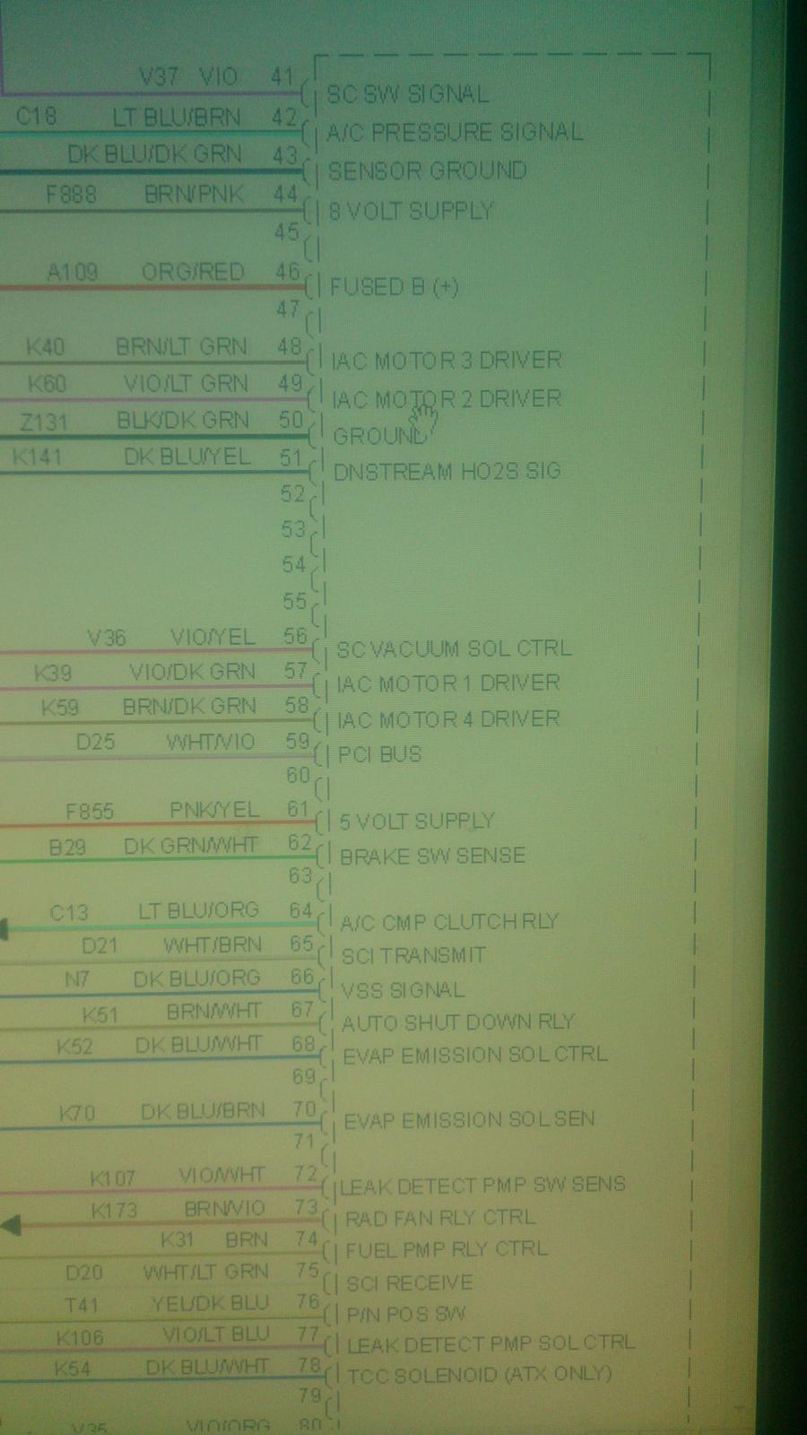

vladshevchenk Опубликовано 13 марта, 2016 Автор Опубликовано 13 марта, 2016 нарыли такую ерунду с блока предов fcm на эбу 59 контакт идут какие то пульсации напряжения на 46 контакте эбу постоянный+ может у кого распиновка блока есть???
vladshevchenk Опубликовано 17 марта, 2016 Автор Опубликовано 17 марта, 2016 нашли проблемку на блоке реле и предов на реле топливного насоса подаем 12 + вольт и машина заводиться. получаеться на блоке эбу 74 контак к реле насоса звониться а куда он идет дальше непонятно
zbignev Опубликовано 17 марта, 2016 Опубликовано 17 марта, 2016 (изменено) Митчел Вам в помощь, там всё есть. На то реле в блоке предохранитлей минус помоему постоянный должен быть. Изменено 17 марта, 2016 пользователем zbignev
alex2274 Опубликовано 17 марта, 2016 Опубликовано 17 марта, 2016 +12 на реле идёт от замка зажигания, управляется минусом из блока, сигналки не стоит случайно?
zbignev Опубликовано 17 марта, 2016 Опубликовано 17 марта, 2016 +12 на реле идёт от замка зажигания, управляется минусом из блока, сигналки не стоит случайно? согласен может быть и так, непомню просто
