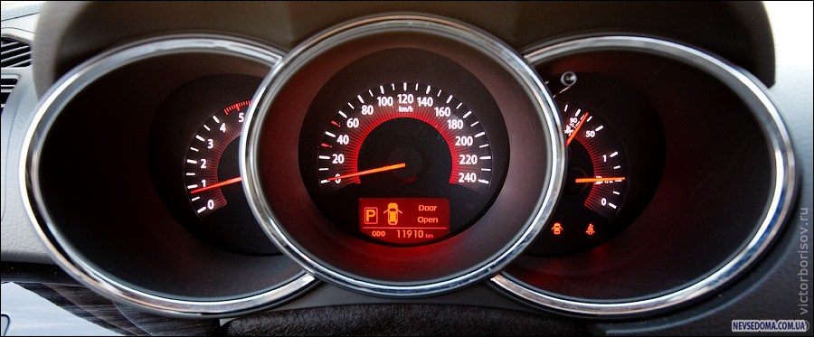

Добрый день.Может кто сталкивался с такой проблемой, при включении зажигания дергаются стрелки уровня топлива и температуры, 3 секунды дальше начинают работать и в процессе езды тоже бывает.
так может кто то разбирал или мотал приборку. надо с начало осмотр сделать внимательно считать дамп может . а так сказать тяжело по какой причине дёргаются стрелы.

он сказал что ее перешили с корейца на европу. дампы у него есть.

А может и херовый плюс на приборке, когда такую первый раз в рукопашную делал - еепром под крышкой - разбирать ничего не надо, а вот при установке стрелы дёргались , но только при установке, может у тебя беда с разьёмом????
сейчас буду смотреть.Попробую дамп родной залить.
скорее всего нет плюса постоянно с акк. такое встречал на других машинах. просто стрелки встают на ноль при первом подключении питания.
дамп залил без изменений. буду плюс смотреть. заметил еще на старом дампе горит лампа есо на европе не горит
есть 2 фишки одинаковые. эксперементировать не стал. с правой стороны 1 с левой 2 . С левой большая и маленькая с правой маленькая. дотянуться можно так и так.
плюс постоянный есть на маленькой фишке с левой стороны.
Разобрал панель пропоял разъемы без изменений при включении зажигания и выключении трусится стрелка топлива. не пойму куда рыть.
Поменял епром, без изменений. Заметил что когда запускаешь авто пока стрелка топлива дергается, тахометр и температура не поднимается. У кого есть электросхема или распиновка панели.
Может с моторами проблема ? Для проверки можно поменять местами .
Странно както, пока дергается топливо и остальные не работают.
может сигналку ставили да напутали что то.
Это недавно появилось.И на столе подключал тоже дергается

на столе подай только постоянный плюс и проследи по питанию доходит до проца? (с замка + не подключай )   Может случайно , что-то сдул или сломал при разборке, перерезал случайно дорожку..  У тебя происходит резет щитка.!
забыл спросить: -  на столе когда подаешь только постоянный + стрелки дергаются? если нет проследи питание по схеме., должны дергаться!!!

Постоянный плюс подаю дергаются и когда от замка при включении и выключении дергается.Кварц менял не помогло
даташит проца есть у кого нибудь nec d70f3422gj
посмотрите на такой же машине, может программно заложено, возврат на 0 при включении зажигания! а раньше просто не замечал клиент!!!
на разных машинах это по разному реализовано возврат стрелок на 0!!!!   у  кого по току.(старые мерсы).., неким числом импульсов...!!!
если при постоянном дергается, а потом при +  с замка зажигания тоже дергается, то очень похоже на то что так должно и быть.!!!
не спешите щиток перебирать.
да говорит что не было такого. У мен у соседа такая машина была у него такого небыло. да и напрягает сильно этот треск и заторможенность включения стрелок
Разобрался . Проблема в перегретом моторе. Еще есть одна проблема как включить кнопку eco в дампе.В корейской версии горит в европе нет. Может кто подскажет.
??? а можно поподробнее в каком перегретом моторе???? какая связь?
