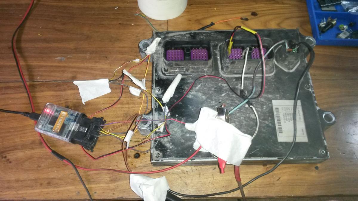

Pafka Опубликовано 1 февраля, 2017 Опубликовано 1 февраля, 2017 Кто нибудь пробовал шить КАМАЗ комбилодырем по диагностике опен портом? Понимаю что в колодке питание 24В и нужен смсовский диалинк, но мне сказали что якобы кто то пробовал и даже удачно)))
КОМАР Е М Опубликовано 1 февраля, 2017 Опубликовано 1 февраля, 2017 Привет. Я шил камаз. Прошился без проблем. Сейчас наверно не рискнул бы, но на момент прошивки не знал ,что оп2 на12в. Все закончилось благополучно. Выдерни 16й пин с колодки диагностики и подай туда 12В с середины АКБ думаю будет все пучком. Потом раскажеш!!! Или снимай блок и делай на столе от акб-12в. От Акб потому-что ток запуска эбу большой и от блока питания будет просадка напряжения,

BLACK1520 Опубликовано 1 февраля, 2017 Опубликовано 1 февраля, 2017 а то, что там подтяжка на клайн 24 ничего?
bertjashov Опубликовано 1 февраля, 2017 Опубликовано 1 февраля, 2017 Опенпорту нестрашно напряжение 24 вольта он его нормально переваривает! Говорю про официальный опенпорт.
