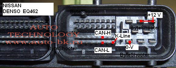

NISSAN DENSO EQ462

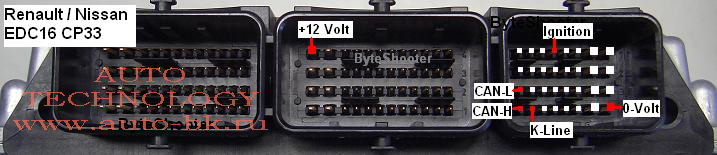

Nissan EDC16CP33

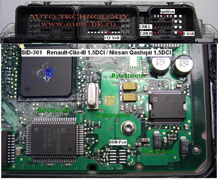

SID 301 Nissan Qashqai 1.5 DCI

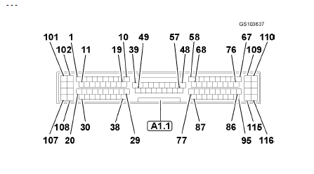

Не найдётся ли у кого распиновки ЭБУ Nissan Pathfinder YD25DDTi DENSO 23710 5X07C ?
В хелпе KTag (ENU_L_0314.mht) указаны неотключаемые +12 и масса, вопрос в зажигании и CAN.
Вот контакты для программирования на столе
