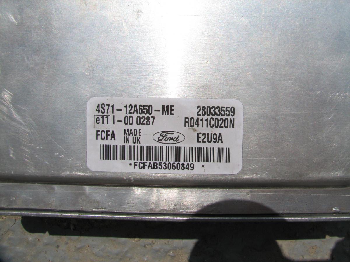

Slavik k Опубликовано 22 июля, 2016 Опубликовано 22 июля, 2016 Дима , делал мондео 2006г , дизель , моторник делфи , кеи в нем , в панели д60 мотя , вот в нем синхры с панелью не было и панель к имо отношение точно не имела фото шильды моторника и дампик моторника ниже 2006г переходной , лучше может по дампам сравнивать , есть синхра или нет 25320 мой 1 и 2 кей.bin
dimon9555 Опубликовано 22 июля, 2016 Опубликовано 22 июля, 2016 в 2006 году есть новый кузов и старый-тебе попался старый-поэтому ключи в моторнике,в новом кузове в бодике. Разговор то про S-max(а он сделан на базе мондео нового кузова) - в нём ключи в бодике,и с приборкой синхры нет.

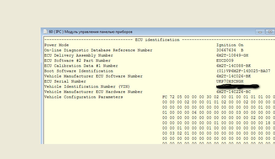

ZVUK Опубликовано 22 июля, 2016 Автор Опубликовано 22 июля, 2016 (изменено) скажите, а нельзя без приборки попробовать запустить чтоб стало яснее есть в ней синхра или ключи или нет? В моём варианте пока нет возможности проверить это. Но читал что Mondeo IV (не знаю бензин или дизель) ездит без приборки. В моём варианте приборка на моте 9s12dp512. По приборке пока только вот эта информация есть. Изменено 22 июля, 2016 пользователем ZVUK
