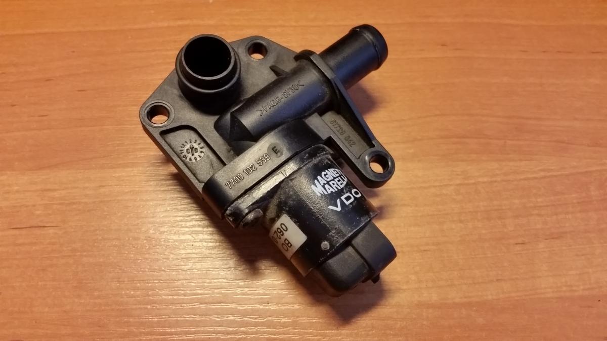

s_h_e_f Опубликовано 21 июля, 2016 Опубликовано 21 июля, 2016 не может управлять хх, потому как пуля провалилась в корпус рхх, нет упора, и судя по всему не было (по крайней мере не вижу выработки), хотя может и ошибаюсь. кто сталкивался с этим поймет, покупать клапан в сборе чтоб посмотреть, как то не охота. может конечно и рхх не родной и пуля у него меньше, кто сталкивался с ними подскажите
s_h_e_f Опубликовано 21 июля, 2016 Автор Опубликовано 21 июля, 2016 такой же рхх на логанах 1,6 16 кл
Дмитрий Иванович Опубликовано 21 июля, 2016 Опубликовано 21 июля, 2016 Такой же и на логанах 1.4 8V, только есчще нужно видеть ту часть корпуса с которой работает конус РХХ( пуля ), естественно они должны соответствовать друг другу.
