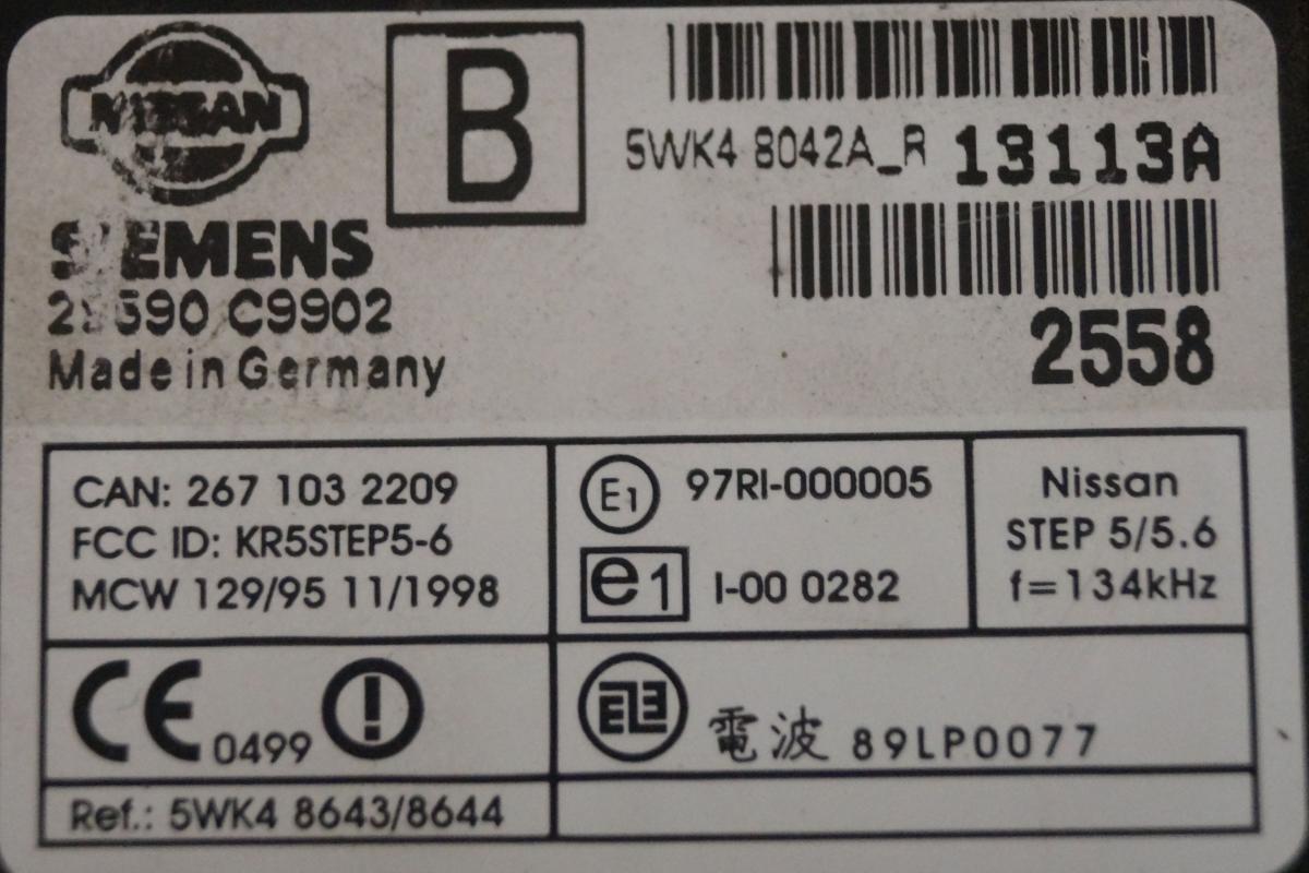

Добрый вечер. Утерян чип из ключа ошибка Р1610. Прибор мой пин не расчитывает.Открыл иммо вижу A2C11776, чем читать ее нет. Прошу помощи в подсчете пина

Его проще по K -Line читануть.
ПИН есть , но чип 7935 чистый не прописывается.X100pro пишет все хорошо, но через 3 запуска опять нет запуска.Пишу 1 ключ , может чипы такие, заказал другие пока жду.
Там предподготовленный из PCF7935 должен быть ID-41 для Nissan
Опубликовано (изменено)
А мне кажется там 4Д 60 ай ди...  Пятый же натс
И читается  прогой по к-лайн
Изменено пользователем Sebbat
поддерживаю, ID60 там чип.
Что то не нахожу подготовленный под nissan, чистый пропишет?
Да ID60 чистый пропишется.
А вы уверены что х100 сделает этот авто?Просто у меня случай был на Митсубиси Монтеро 2003 года-утеря.Подключил Х-100-пин прочитал,прописал-написал то что все ок.Авто не заводится.Достал Sbb и им все сделал
