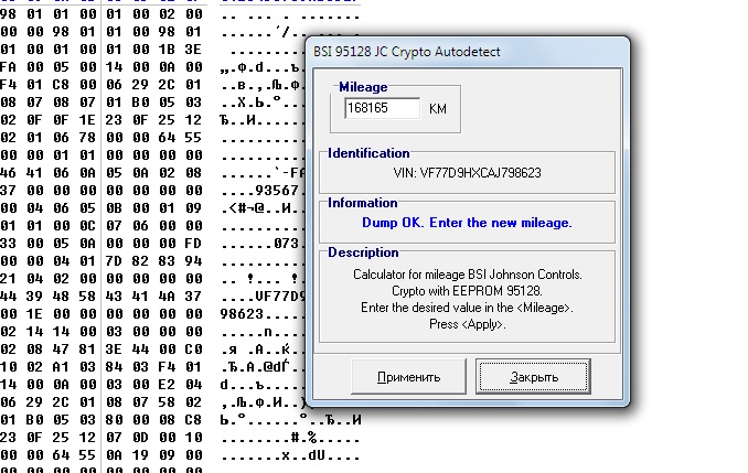

vitek1304 Опубликовано 29 августа, 2016 Опубликовано 29 августа, 2016 (изменено) Всем доброго дня! После смотки вылез такой косяк,при снятии клеммы аккумулятора высвечивается сервисный интервал -99900 км,сбрасываю сервис становиться 20000 км.Снимаю клемму-опять -99900км.В чем засада? Дампы прилагаю. bsi jc 168164.bin bsi jc 341259.bin dash mm 168164.bin dash mm 341259.bin Изменено 29 августа, 2016 пользователем THC

autodamp Опубликовано 29 августа, 2016 Опубликовано 29 августа, 2016 Мне тоже BSI не нравиться. Мои кальки его не берут но визуально область пробега мне не нравиться. Алгоритм сильно отличается. Но может так и должно, сравнить не с чем. Что значит не нравится? Вы как девушки тут на посиделках.....)))) Нравится - не нравится..... Обоснуйте!!!! При чем тут ваши кальки? Голова где? P.S. Все чисто в бодике, боюсь вас ввела в заблуждение элементарная не точность автора: в щитке стоит 168164 км, а в бодике - 168165. Вроде и мелочь, но если головой не думать - крипто контролька, имеет совсем другой вид.... P.S. На сервис и пробег это ни каким боком не влияет!
Andreqq Опубликовано 29 августа, 2016 Опубликовано 29 августа, 2016 Все там нормально 100% Да я тоже пробег нашел, вроде действительно все хорошо. Может действительно проехаться? Что значит не нравится? Вы как девушки тут на посиделках.....)))) Нравится - не нравится..... Обоснуйте!!!! При чем тут ваши кальки? Голова где? P.S. Все чисто в бодике, боюсь вас ввела в заблуждение элементарная не точность автора: в щитке стоит 168164 км, а в бодике - 168165. Вроде и мелочь, но если головой не думать - крипто контролька, имеет совсем другой вид.... P.S. На сервис и пробег это ни каким боком не влияет! Уже разобрался.
