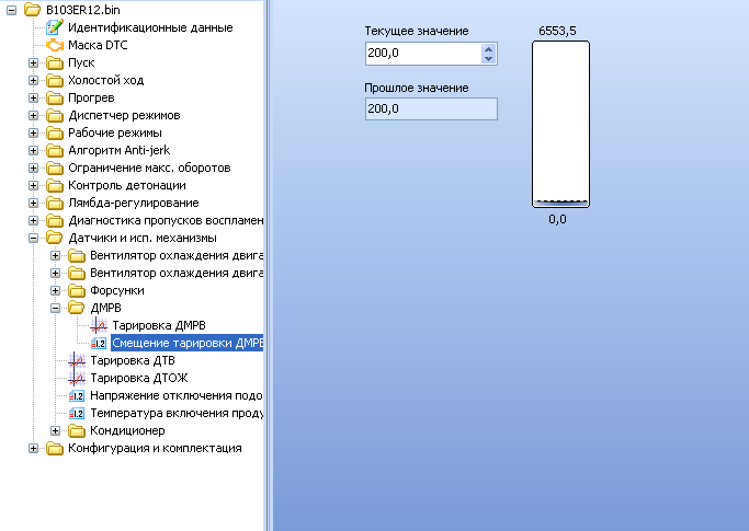

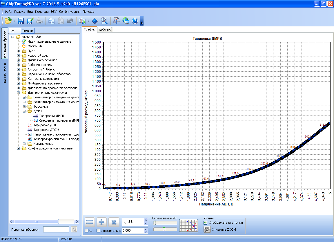

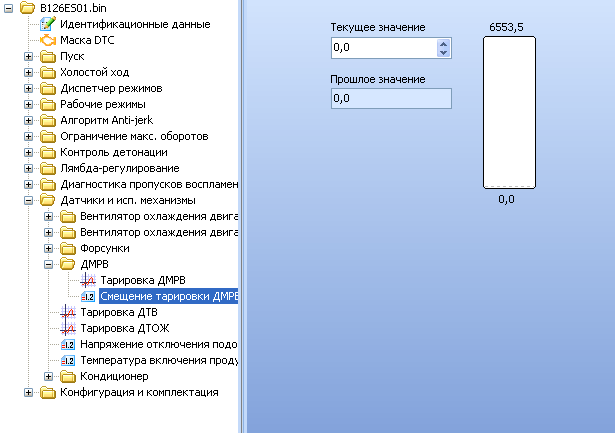

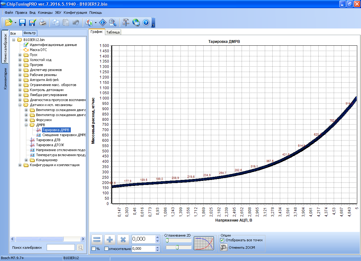

trueTIM Опубликовано 13 сентября, 2016 Опубликовано 13 сентября, 2016 Если я правильно понял, https://e-a.d-cd.net/260da02s-960.jpgтут тарировка ДМРВ SIEMENS-VDO, а для Bosh все значения уменьшаются на 100?
timka Опубликовано 13 сентября, 2016 Опубликовано 13 сентября, 2016 (изменено) Если я правильно понял, https://e-a.d-cd.net/260da02s-960.jpgтут тарировка ДМРВ SIEMENS-VDO, а для Bosh все значения уменьшаются на 100? Изменено 13 сентября, 2016 пользователем timka
