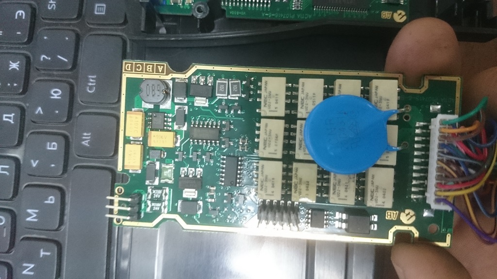

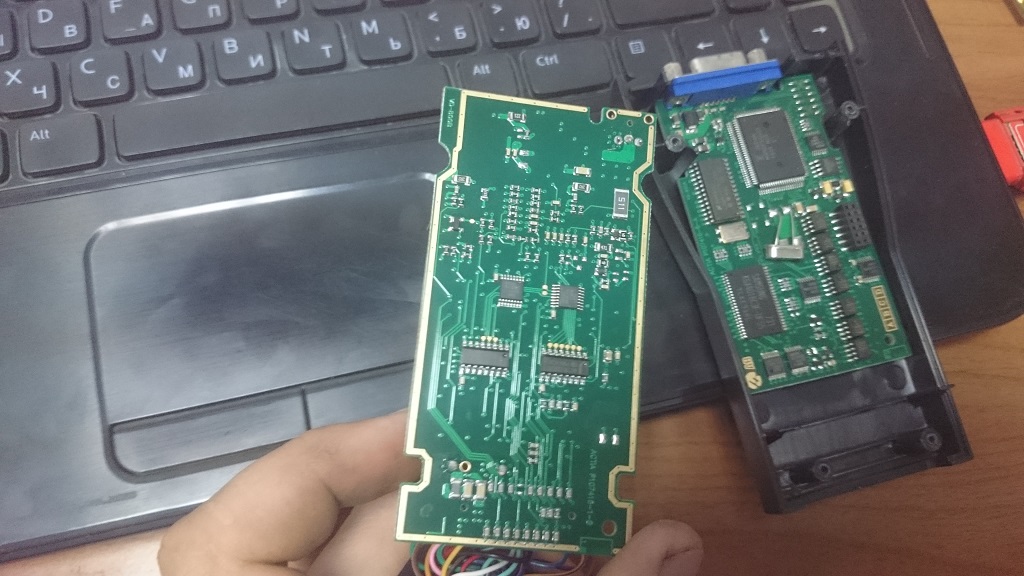

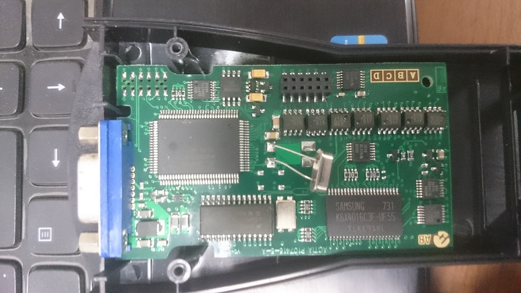

Zoll Опубликовано 8 сентября, 2016 Поделиться Опубликовано 8 сентября, 2016 (изменено) Всем доброго времени суток! Приобрел лексию полночиповую ,ревизия C, фотки приложил. Проблема в следующем, при подключении к автомобилю после чтения вин кода или любого первого блока рвется связь, причем в диспетчере устройств подключение стабильно. Устанавливал уже на массу различных ноутбуков и в том числе версий XP, проблема не решается. Кто сталкивался,куда копать или прибор на доработку? Изменено 8 сентября, 2016 пользователем Zoll Ссылка на комментарий Поделиться на другие сайты Поделиться

Zoll Опубликовано 12 октября, 2016 Автор Поделиться Опубликовано 12 октября, 2016 (изменено) Распин.rarВообщем после всех проверок нашел не контакт от шнура OBD2 до самой лексии и по распину приложенному выше не соответствие пинов , картинку приложил. Лексия молчит как партизан, подключаю к ноутбуку три коротких моргания, подключение в диспетчере стабильно а связи с авто нет вообще, реле не щелкают. Изменено 12 октября, 2016 пользователем Zoll Ссылка на комментарий Поделиться на другие сайты Поделиться
